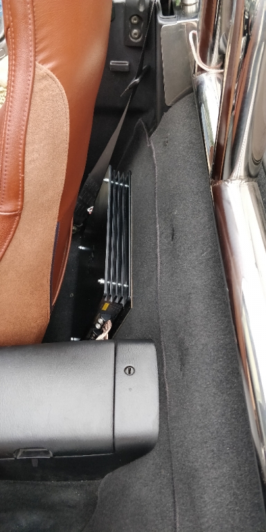

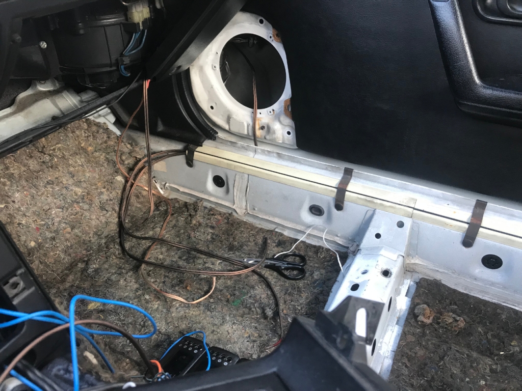

Le poste avait déjà été changé pour un modèle JVC qui acceptait l'USB et le MP3 néanmoins la puissance de sortie de base restait assez faible 30 W. Je me suis donc orienté sur un kit focal éclaté avec en complément un ampli également focal trouver sur leboncoin de 2 x 150 W. Certes je n'avais pas besoin d'autant de puissance mais on ne va pas cracher dans la soupe non plus surtout pour 60 €.
Il était hors de question avec une telle puissance de garder le câblage portière d'origine. j'ai donc pris le parti de tirer un nouveau câblage en 2.5 mm pour les boomer des portes.
Afin de rester discret je me suis juste permis de percer en-dessous de la goulotte existant au niveau de la portière et de la carrosserie afin de mettre une gaine souple pour passer mon câble HP.

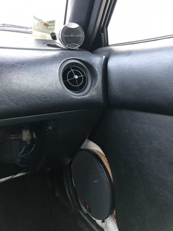

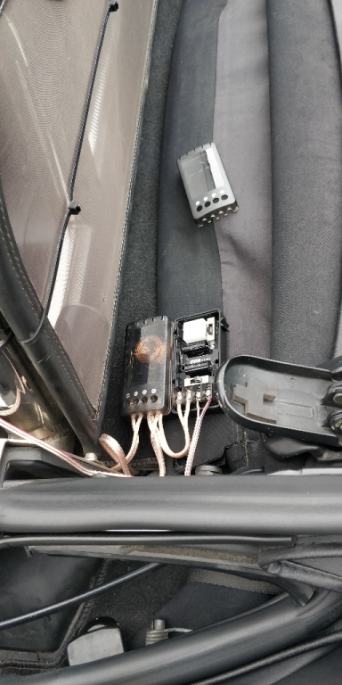

quand on twitter je les ai positionner sur l'arceau de sécurité derrière le siège conducteur. L'ampli quant à lui faisant sa taille je l'ai mis derrière le siège passager (ce qui n'est pas gênant car ma femme fait 1 mètre 50)il est fixé à travers la moquette sur lequel j'avais confectionner une plaque avec 4 boulons pour le maintenir.

Sur mon modèle je n'ai pas enceinte dans l'appui-tête, le fait d'avoir mis les Twitter derrière permet d'avoir une musique enveloppante avec de bons réglages au niveau du poste ainsi que les filtres Focal. Sur les photos que j'ai mis sur le forum il y a eu depuis quelques évolutions surtout Esthétique afin de camoufler les câblages. Maintenant une fois terminé ne reste visible que l'ampli si le siège passager n'est pas reculer ainsi que les Twitter qui savent être discret.

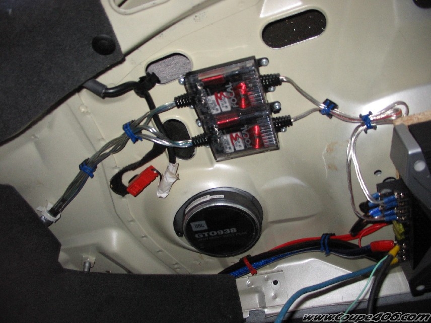

Désolé je me suis un peu emballé sur l'envoi des photos la dernière n'est pas de moi je l'avais trouvé sur le net pour mon inspiré mais finalement je n'ai pas intégrer les filtres dans la portière j'ai préféré garder le film plastique déjà existant

Pourquoi ne pas avoir laissé les tweeters à leurs emplacements d'origine e haut des portières? Quitte à mettre un saute vent avec hps intégrés pour l'arrière.
 Sujet du message : Re: [NA] Installation ampli
Message Publié : Jeu 24 Mai 2018, 12:02
Inscription : Jeu 19 Avr 2018, 16:16
Message(s) : 3
Il aurait fallu que je prenne un câblage plus fin au niveau des portières pour pouvoir passer et le boomer et le Twitter sans incorporer les filtres dans la portière.
Par ailleurs les tweeter focal que j'ai sont beaucoup plus gros que ceux d'origine pour les orienter cela aurait été un peu plus compliqué. J'ai vu que certains avait fait des découpes de la garniture pour pouvoir les intégrer mais cela allait à l'encontre de ma règle sur le fait de garder la voiture la plus d'origine possible.
j'enverrai des photos du positionnement du Twitter
Maintenant je n'ai peut-être pas pris les bonnes décisions et le fait d'avoir tout laisser d'origine je peux encore revoir ma copie. Mais sincèrement je ne vois pas l'utilité sur un aussi petit gabarit avec un positionnement des enceintes telles qu'elles le sont d'ajouter des HP arrière au vu de la bulle créée par ce kit éclaté positionner de cette façon

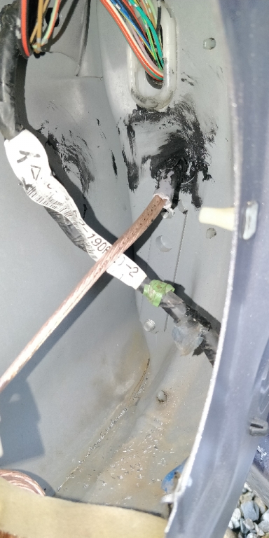

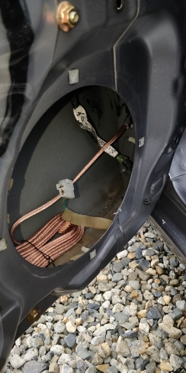

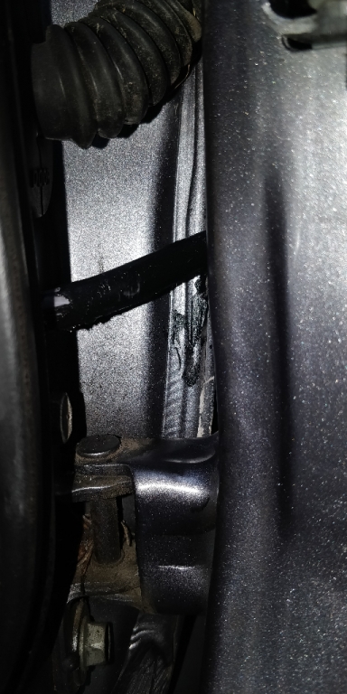

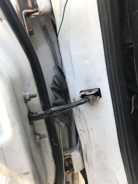

Salut,
Je souhaite tirer de nouveaux câbles HP et pensais pouvoir le faire facilement en me servant des anciens mais je viens de voir que les anciens sont fixés avec les câbles du mécanisme de vitres électriques donc pas possible de les tirer...
J'ai essayé avec du fil métallique de trouver mon chemin dans le fourreau en caouctchouc mais c'est pas gagné....
Auriez-vous un conseil à me donner? Une expérience?
Merci

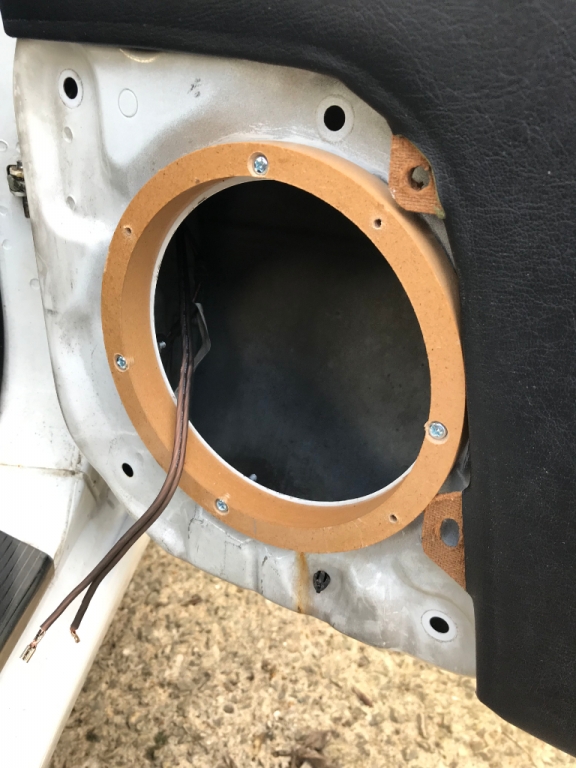

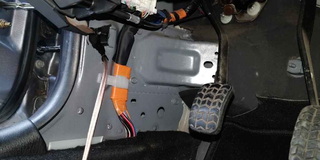

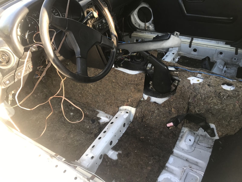

Après de nombreuses réflexions, je me suis lancé à installer un kit 2 voies avec ampli, sachant que j'ai souhaité trouver des solutions qui me permettent de ne rien modifier à ma MX5 d'origine (pas de trous, etc...).
1ère étape : passer les cables des HP en utilisant les gaines caoutchouc existantes -> bien galère mais j'y suis arrivé :D
2ème étape : j'en ai profité pour changer la moquette qui avait des trous au niveau du pédalier - cela m'a permis de cacher tous les cables sous la moquettes

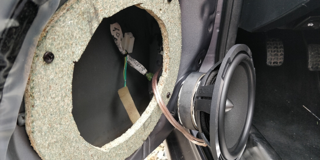

3ème étape : j'ai commandé des entretoises pour éviter les vibrations des HP 165

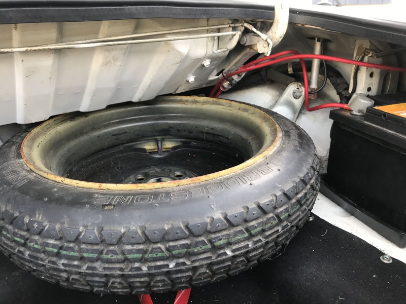

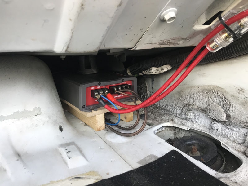

4ème étape : l'ampli 2 voies trouve sa place dans le coffre derrière la roue de secours

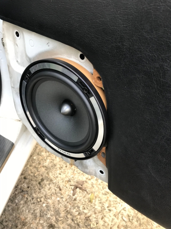

5ème étape : voilà l'ensemble HP et tweeters en place - il faut que je réfléchisse à faire un cache autour du HP pour la finition :P
Tu les as prises où les entretoises stp ?
Mes HP vibrent effectivement assez souvent :sic:
Sur la baie, dans la boutique radioworld-online-uk
T'aurais pas un lien stp :jap:

T'aurais pas un lien stp :jap:[/quote]
Ici :
https://www.ebay.fr/itm/6-5-165mm-MDF-S ... SwFqJWn~7n
