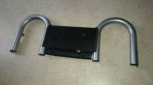

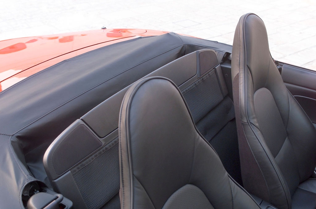

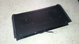

On est d'accord Opy, ce dont tu parles c'est le truc d'origine sur les Passion et les Etna, deux petits HPs riquiqui d'un format propriétaire de chaque coté du saute vent. Ce dont parle Yellowdog c'est un caisson assez gros qui se monte dans le faux arceau.
Faudrait que je retrouve une photo à moins que Yelloxdog en ait une?
 Sujet du message : Re: Saute vent avec HP
Message Publié : Lun 5 Fév 2018, 16:27
Message(s) : 30070
Trouvé! :woo:
Ce à quoi tu pensais c'est ça:
c'est ce que j'ai sur ma passion.
Ce à quoi Yellowdog et moi pensions c'est:
et pour monter celui ci, il faut bien un pseudo arceau.

miketorcy a écrit :
Trouvé! :woo:
Il existe en beige celui là ?
J'aimerai bien avoir des HP à l'arrière (même si le son est bof, c'est toujours mieux que rien) mais sans arceau d'Etna...
Message Publié : Lun 5 Fév 2018, 17:58
Message(s) : 30070
Oui, sur les passion, c'est en beige!
