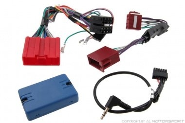

Bonjour tout le monde ! J'ai essayé d'installer un kit pour retrouver les commandes au volant avec un autoradio JVC. Or, je me retrouve avec un mini-jack du côté du kit, et un fil du côté autoradio (voir page 57 du mode d'emploi : http://www33.jvckenwood.com/pdfs/B5A-0863-01.pdf )
Comment je peux relier ce mini jack (3"5) à ce fil qui semble être le seul élément de l'autoradio me permettant de retrouver les commandes au volant...) ??
Voici à peu près le kit que j'ai...
Merci de votre coup de main ! ;)

Merci pour la réponse ! ;) Le souci, c'est que mon autoradio prévu pour être commandé au volant n'a pas d'entrée minijack, juste un fil qui est mentionné "fil de télécommande de volant"... :tantpis:

Il va te falloir un boitier de ce type je pense :
http://www.connects2.com/Product/ProductItem/CTSMZ002.2 avec le bon "manufacturer lead"

;) Effectivement, les instructions que j'ai trouvées sur ton lien semblent laisser le choix entre le jack 3'5 et un faisceau de fils... je vais regarder ça, l'autoradio de ma voiture ne tenant (bien !) que par les 4 vis du devant, ça ira vite. Si d'autres avis, je suis preneur... :hello:
