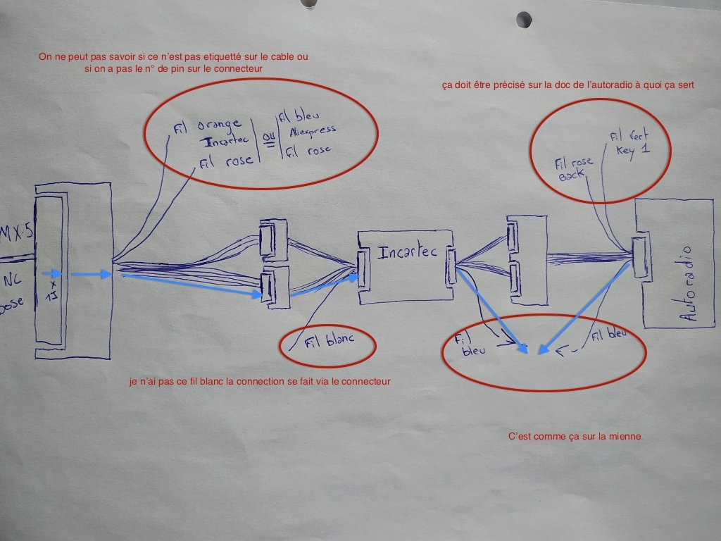

Merci pour ta réponse rapide.
Je ne sais pas comment tu fais ça, mais j'ai un peu honte quand je vois mon schéma à main levée, et ce que toi tu y a rajouté :aie: . En plus au départ, vu que j'étais au travail c'était sur une feuille d'essuie-mains...
N'ayant encore aucun des connecteurs ou quoi que ce soit, je ne me suis basé que sur les diverses photos trouvées sur le net.
Lorsque je recevrai le tout, j'y verrais certainement plus clair et il y aura certainement des différences.
Si complications, je reviendrais vous voir.

Alors voilà, j'ai reçu tout le matériel nécessaire pour installer mon autoradio.
J'ai commandé le kit complet FK-262 de chez Incartec (comme toi P-Happy)
Je pensais avoir réalisé le cablage correctement mais à priori non.
Mon autoradio s'allume lorsque je mets le contact.
Par contre, pas de son ...
J'ai relu le topic d'Antoine mais j'ai bien un câble bleu "amplifier remote turn on" branché sur le 1J de la connectique orange.
Ce câble bleu, je l'ai relié au câble blanc/bleu "amplifier turn on" du boitier "amplifier interface" (en entrée).
Ensuite, en sortie du boitier "amplifier interface", j'ai relié le fil bleu/blanc "amplifier remote turn on" au fil marron "ANT" qui arrive à l'autoradio.
Je ne vois pas où peut bien être l'erreur.
Merci pour votre aide.

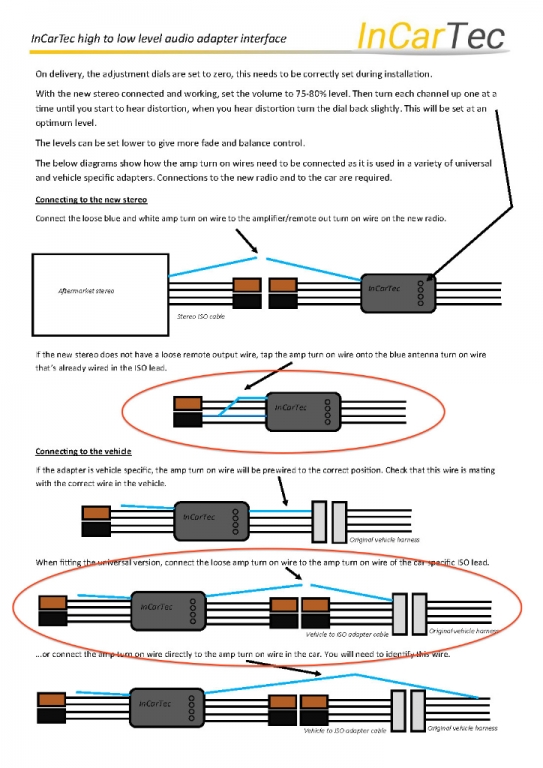

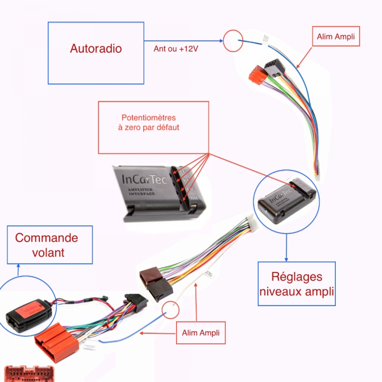

Salut,
je pense que ta connectique est bien faite , si tu as bien du 12v sur la sortie ANT de ton autoradio , quand tu allumes celui-ci.
Je regarderais plutôt du côté des potentiomètres du boitier incartec , par défaut ils sont à zero ,pour pas tout péterquand tu mets sous tension.
Avec un tournevis d'horloger, tu peux essayer de les monter progressivement jusqu'à ce que tu entendes une légère distorsion sur le son, puis tu reviens en arrière et tu essayes avec differents niveaux de volume sur l'autoradio..
A+

Bonjour P-Happy,
Je ne sais pas quoi te dire, hormis un immense merci !!
Lorsque j'ai écris mon post hier après midi, je n'arrivais pas à poster de photos...
Et tu as malgré tout très bien compris. Avec encore une fois un schéma très clair. Encore :jap:
J'avais bien capté le coup des potentiomètres.
Mon problème venait du fait que le câble "ant" venant de l'autoradio n'est pas bleu mais marron/noir, et il ne doit pas envoyer de +12v. (De plus, n'ayant pas de voltmètre à la maison, compliqué de savoir ce qui arrive dans chaque câble...)
J'ai donc connecté le fil bleu/blanc " amplifier remote turn on" de l'amplifier interface d'Incartec sur le connecteur ISO bleu.
(Je n'arrive toujours pas à poster de photos... Si quelqu'un a une idée, j'éditerai mon post avec des photos)
Et là, ça fonctionne parfaitement, avec un réglage aux petits oignons grâce aux potentiomètres.
Perso, je les ai pas réglés trop fort pour l'instant, à voir à l'usage.
Concernant les commandes au volant, en tâtonnant, ça fonctionne également.
À noter que j'ai dû inverser la fiche jaune et la fiche rouge pour conserver la mémoire et permettre un démarrage plus rapide.
Si le soucis des photos se résout, je posterais des photos du câblage et du résultat final.
Encore un grand merci à toi.

:bien: Bien content que ça marche , tu verras ça change la vie...un petit plus de modernité.
En fait tu as fait cela, c'est ok.
A+ :jap:
