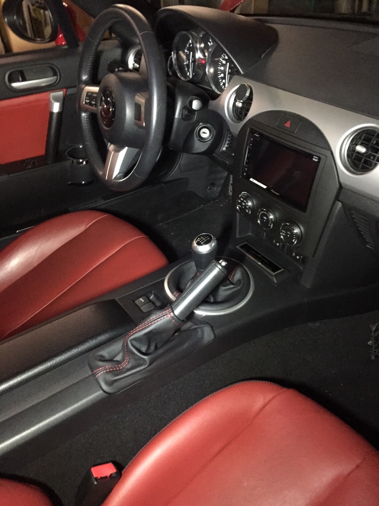

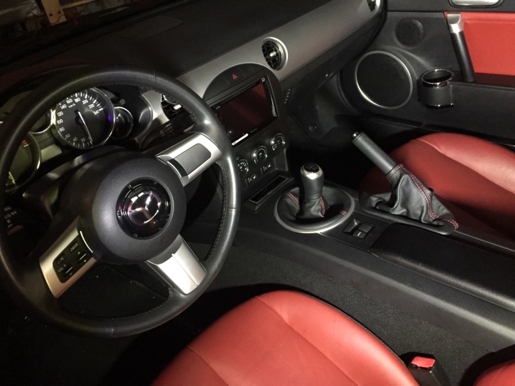

Bon voilà quelques photos , on ne peut pas dire qu'il n'y a pas de reflets mais c'est acceptable.
Photos prises à 14h30 avec un soleil pratiquement à la verticale du pare brise. C'est là ou il y le plus de reflets les photos exacerbent un peu le phénomène "je" trouve que ça reste lisible, mais on voit bien le cuir rouge :ricane:
Photos prises vers 16h30 avec un soleil dans le dos, je trouve qu'il y a beaucoup moins de reflets
J'espère que ça répondra à tes interrogations

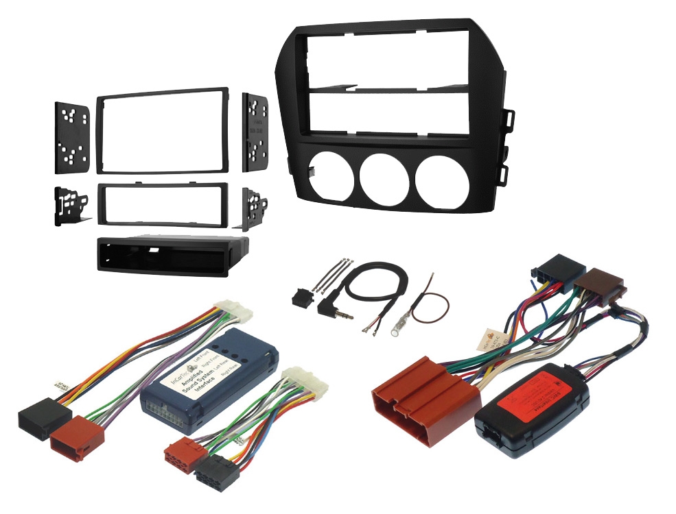

Bon , j'ai reçu mon interface Bose Incartec avec commande au volant ,un poil cher, mais c'est vraiment du bon matos.
Attention quand même au boitier qui attaque l'ampli les niveaux d'entrées sont à zero par défaut, on peut croire que l'ampli n'est pas alimenté. Un fois réglé comme indiqué sur la doc c'est nickel , les commandes au volant fonctionnent parfaitement. Attention si vous ne voulez que la connectique, il faut ces 3 références:
-ISO to ISO amplifier integration interface (Bose and harman/kardon)- ref-20-273
-Pioneer steering wheel control input patch lead for 29-XXX series steering control interfaces- ref-29-007
-Mazda iso cable & Steering control interface ref- 29-673.

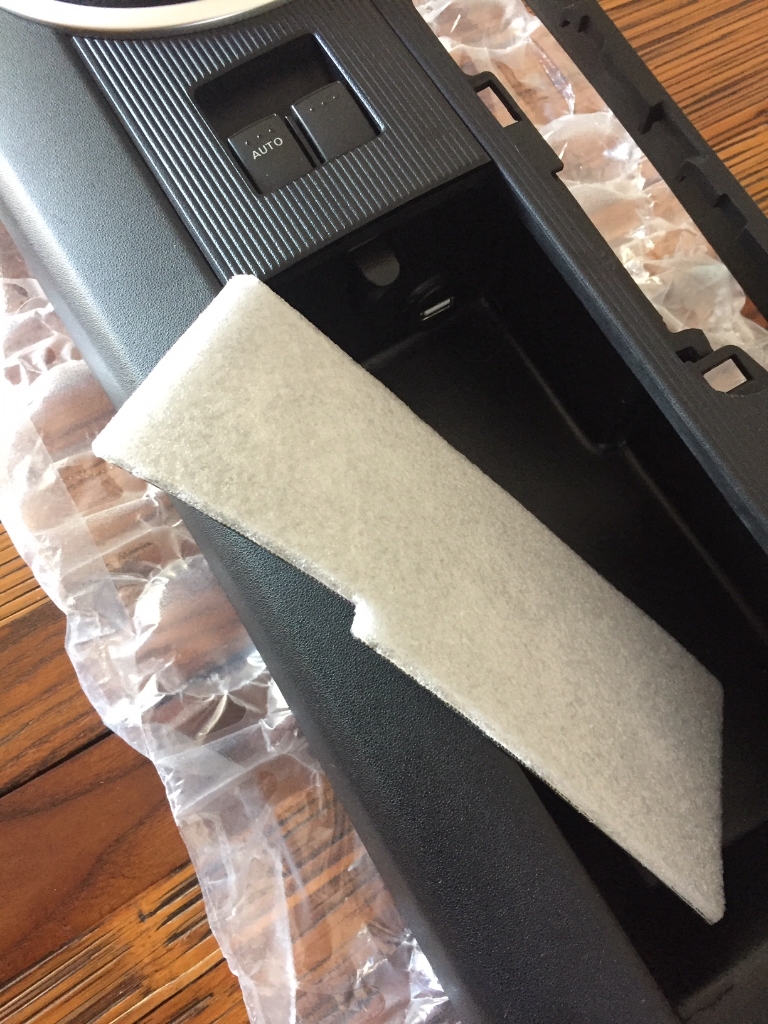

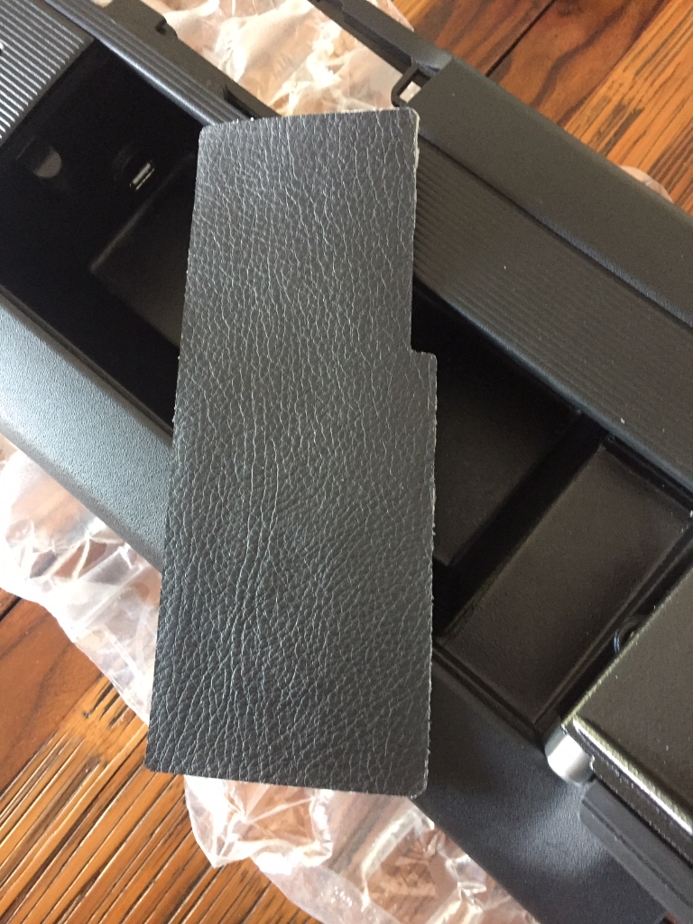

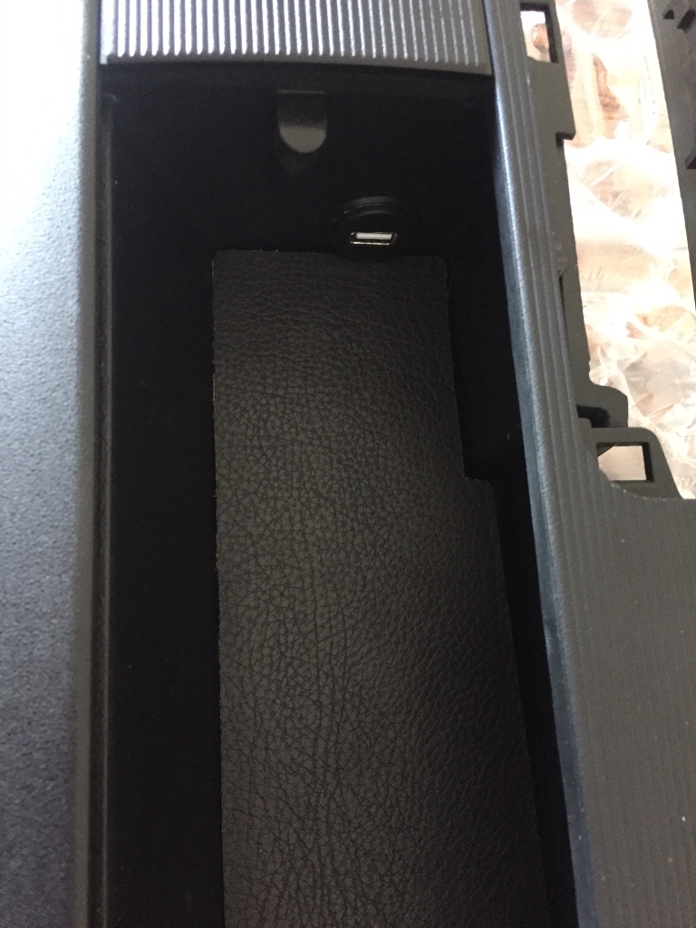

J'ai ensuite monté mon port USB connecté au Pioneer dans mon nouveau vide poche central, avec accoudoir svp.
Au passage, j'ai changer mes soufflets de levier de vitesse et de frein à main en simili par du cuir avec coutures rouges à un prix très correct (25 euros la paire fdp inclus).
https://www.ebay.fr/itm/POUR-MAZDA-MX5- ... 2749.l2649
Et j'ai réalisé un petit fond simili cuir avec une base mousse contrecollé pour le fond du vide poche.

Je veux récupérer les commandes au volant. C'est la ou j'ai besoin de votre aide car je suis une quiche en audio. Je n'ai pas le son Bose.
Si j'ai bien compris il vas me falloir c'est 2 câblages pour récupérer les commandes au volant?
https://incartec.co.uk/product/Mazda-is ... -interface
https://incartec.co.uk/product/PIONEER- ... SWC-29-007
Merci d'avance pour votre aide.

Effectivement , si tu n'as pas d'installation Bose d'origine, cela suffit , le jack sur le petit cable se connecte à l'arrière du Pioneer , l'autre petit connecteur sur le boitier plastique de ton interface iso..
N'hesite pas à sortir la boîte à gant ( 2mn) c'est beaucoup plus simple pour placer proprement les cables Il y a juste le petit fil en nylon à décrocher de la boîte et ensuite une légère pression sur les 2 cotés de celle ci pour dégager les butées et tu la sors de ses 2 axes en tirant.
