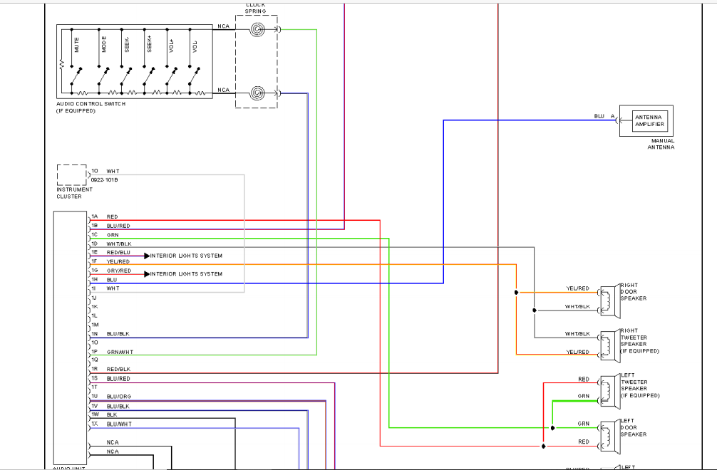

J'ai enfin pu trouver le schéma électrique de ma MX, et bingo, voilà ce que j'y trouve :
On y lis clairement le réseau de résistances qui gère les boutons du volant....
La communication doit être possible, directement, sans décodeur !
Je récupères le 1N et le 1P sur le connecteur autoradio et les connectes au SW-Ground et SW1 du poste.

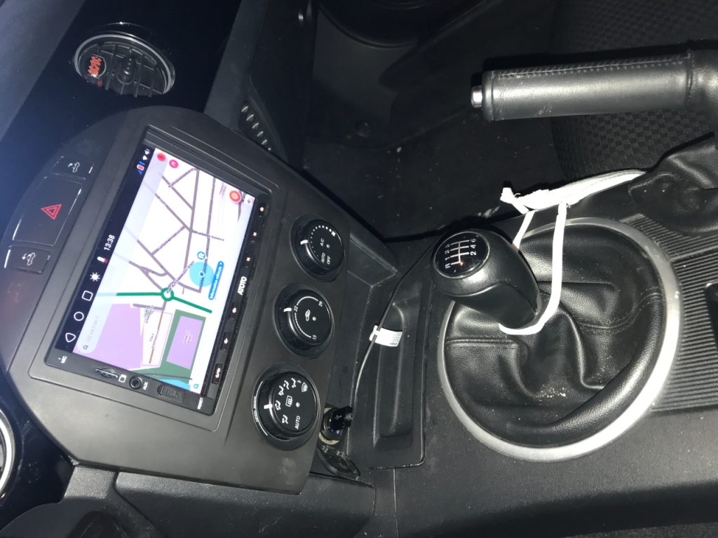

voilà ma commande au volant opérationnelle, après programmation simple dans l'interface du truc !
Premier effet: Economie de ce boitier décodeur, entre 60 et 100€ suivant modèle et vendeur, Installation élémentairement simple, source de problèmes, de pannes en mois :-)
Deuxième effet, Le Clarion d'origine, certes excellent, pèse 1,5 kg de plus que mon chinois ( fabriqué à Hiroshima sans doute.... prévu pour survivre à tout MX...) , le décodeur non rajouté ne pèse rien :-)

Excellent ton truc.
J'avais justement pas monté un poste android à cause de la commande au volant ancienne non récupérable sur ces nouveaux postes.
il faut cependant que ton poste Android sache gérer plusieurs niveaux sur cette entrée sw1 et leur affecter une fonction dans la radio. Je suis pas sur qu'ils fassent tous celà ?

Oh punaise GENIAL TON TUTO!
J'ai remplacé mon poste par un Atoto A6 Pro et je n'ai plus les commandes au volant depuis.
Grâce a toi je vais enfin pouvoir les retrouver.
Un grand merci!
J'aurai juste deux questions en complément pourrais tu m'expliquer exactement ton branchement stp par rapport aux fiches fournies avec les Atoto? Quelle est la façade que tu as utilisé afin d'avoir une finition parfaite? ( j'ai une Metra mais j'ai dû la redécouper afin d'y intégrer le poste)

Je n’ai utilisé que ce qui etait livré, mais du découper un peu l’intérieur pour que l’appareil rentre, sa façade était trop épaisse, cela m’avait déçu, mais bon, matos chinois, ce n’est pas du Pionnier ....
Une fois tout en place, nickel quand même.

On va dire que tu as mieux gérer la Dremel que moi pour la finition

Je viens de voir au niveau de mon connecteur autoradio de mimix et j'ai bien identifié les deux câbles concernés cependant je me pose une question:
Du fait que les adaptateurs ISO ne comportent pas les broches pour récupérer les commandes au volant, comment tu t'y es pris? Tu a sectionné ou vampirisé les fils en amont?

Oui, je le suis pris en amont, juste derrière la prise, côté auto.
J’ai utilisé des cosses « scotchlock », ce qui me permet de ne pas couper les fils....Image
