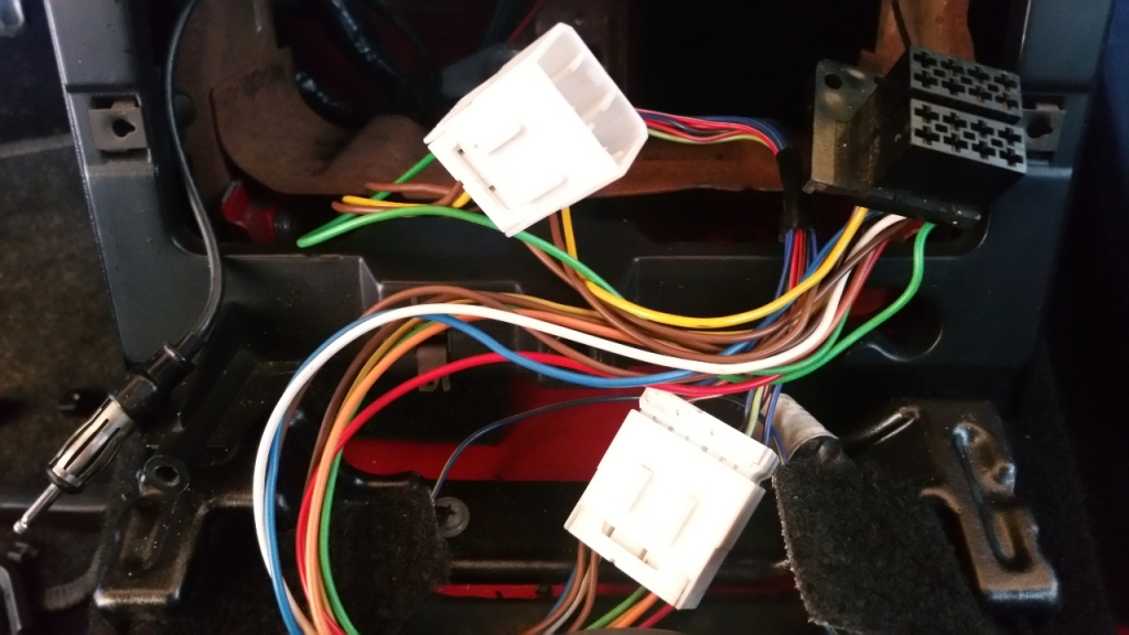

Je change mon autoradio parce que l'affichage digital ne marche plus.
Et derrière je tombe la dessus.
La prise noir ce branche sur l'autoradio pas de soucis mais a quoi sert la prise blanche ?
Elle a 1 fils vert, 1 jaune et 2 marron.
Je suppose que c'est pas d'origine mais c'est fait proprement et j'ai de la longueur de fils ^^.
Merci d'avance
Message Publié : Jeu 2 Mai 2019, 08:28
Message(s) : 1062
Ce n'est pas non plus un montage iso.
Voici la tête et le cablage des prises iso :
Tu va devoir utiliser un multimètre pour savoir ce que sont ces câbles. ;)
