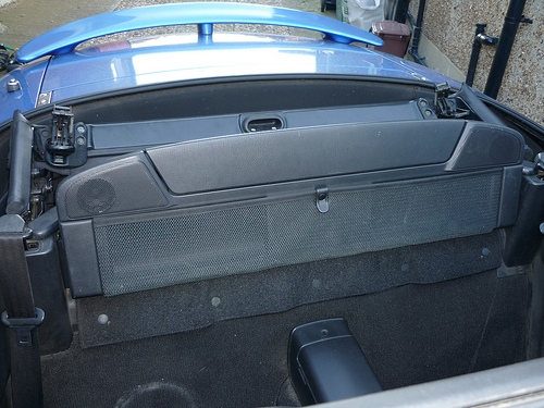

Bonjour, je viens de faire l’acquisition d'un MX5 NB de 1999 :love: , j'ai un saute vent que j'ai récupéré sur une MX5 NBFL (voir photo ci-dissous) avec des enceintes intégrées, le câblage (prise blanche carrée de 4 fils) de celles-ci est-il d'origine sur toutes les NB et NBFL ?
Merci de votre retour.

J'avais pris ce saute-vent sur mon ancienne NBFL, le câblage n'était pas présent. Les fiches sont présentes sur la prise de l'autoradio, du coup j'avais été choppé un diagramme sur le net pour savoir les pôles +/- des sorties pour les deux voies, et j'avais tiré du câble par dessous la console centrale.

Merci du renseignement, un peu novice en la matière, tu n'as pas gardé ce diagramme quelque part ?

Le plus simple sera de te donner le lien général, à adapter selon le poste et les fiches que tu as. J'avais commencé à pondre un pavé perso avec le diagramme que j'avais à l'époque pour la NBFL, avant de me rappeler que les prises variaient selon le poste en place. Du coup dans le doute, voici l'intégralité du document. Il ne te reste plus qu'à trouver le tien et identifier les voies arrières RR +/- (Right Rear +/-), LR +/- (Left Rear +/-) pour se piquer dessus.
