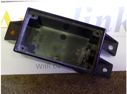

Je voudrais installer des hauts parleur dans les appuies tête, de façon OEM.
Je recherche ces boîtiers en plastique. J'en ai troué un seul chez un breakeur aux UK mais il en faut 4 :non:
Est-ce que vous connaissez la référence de ce boitier?
Il y a bien une référence inscrite (BM-981A) mais ça ne me donne rien sur internet.

J'ai finalement acheté l'unique spécimen aux uk et je pense que je vais faire tourner une imprimante 3D pour les trois autres...

Oui, j'ai vu que l'on pouvait monter ça sans les boîtiers mais je souhaitais faire une installation comme origine.

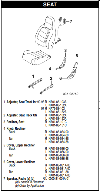

Moi j'ai replacé les HP par des petits 10cm, sans boitier donc, ça passe nickel :D
Pour le boitier, il fait partie intégrante du HP d'origine normalement.
Ref des HP : N020-66-960Aou NA04-66-960B
