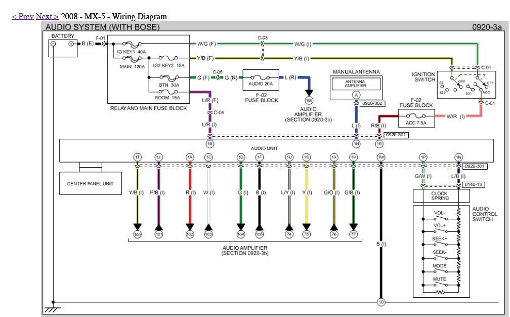

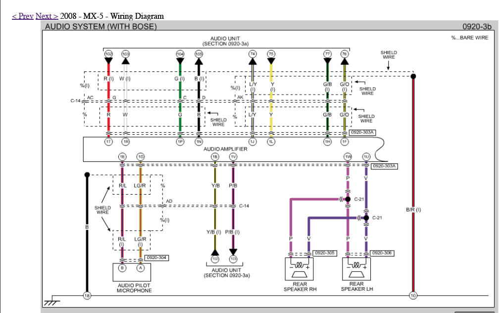

Ca ne t'aidera pas si tu dois ouvrir l'ampli, mais déjà tu as plusieurs choses à regarder :
Si ton poste s'allume et que tu peux régler le volume du crachotement avec les boutons et changer de source, il doit fonctionner. Donc on s'intéresse à l'ampli, mais aussi à un problème de masse et de transfert du signal.
3 masses pour l'installation :
- poste (au tableau de bord)
- ampli (derrière le siège passager)
- blindage câblage signal ?
Du bazar là dedans, une masse polluée par un courant de fuite peut créer des bourdonnement, parasites et autres.
A regarder en priorité donc.
Dans le détail :
- Masse poste (1W -> B -> 10). A vérifier le connecteur 1W
- Masse ampli (2B ampli -> 18), peut-être un truc de ce côté là, à vérifier. Si mal branchée l'ampli prend sa masse de celle du signal. Pas terrible, parasites possibles et pas que.
- Shield Wire (B/R -> 10), c'est le blindage, il est normalement "flottant" puisque ne relie pas les deux côtés pour éviter la boucle de masse (et les parasites associés). On dirait qu'il est ici physiquement mis à la terre hors connecteur... Il y a peut-être un fil, ou une tresse reliée quelque part ? Si débranchée ou coupée, les fils du signal peuvent faire "antenne" et choper des parasites. Le son est-il le même moteur allumé ou non ? Mais dans ton crachotement, tu aurais quand même de la musique.
- Alim ampli (108 -> 2A ampli). Elle passe par le fusible audio 20A de F-02, si tes crachotements sont forts c'est que l'ampli est allumé, mais ça ne mange pas de pain de vérifier le fusible + Multimètre 12v à l'entrée 2A de l'ampli. L'autre fusible 7,5A c'est l'allumage du poste quand tu mets le contact. Ca doit-être bon.
Tu peux déjà débrancher les connecteurs, souffler, nettoyer.
PS le blindage du micro de l'audio pilot Bose est lié au blindage du signal, il doit-être facile de voir s'il y a 3 fils dont un de masse ou que 2...
