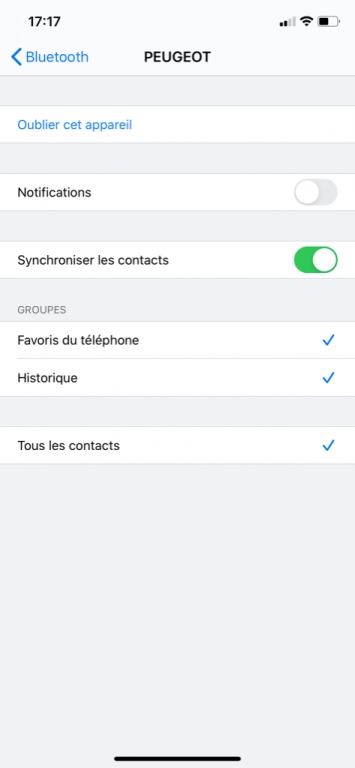

Il faut que tu autorises la synchro des contacts sur le téléphone Reglages > Bluetooth > "Nom du BT"

C’ets Bien le cas, mais rien n’y fait :-(
