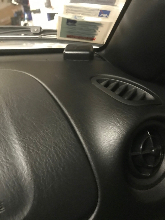

Bonjour
Après une multitude de lecture de post ici j'ai décidé de m'acheter un poste Chinois pour équiper ma Mimix NBFL
Pour 70€ sur eBay : j'ai donc reçu un poste 2Din avec 2 lecteur Micro SD (un pour le multimédia) dont un dédié pour les cartes GPS.
1 prise USB en facade + Antenne GPS + Caméra de recul + télécommande + télécommande au volant
Je suis surpris du son. Je pensais avoir un truc pas terrible mais ca marche pas mal (pour le prix)
Mais aujourd'hui ma question c'est comment passer l'antenne GPS ?
Il semblerait que ça se pose sur le tableau de bord.
J'ai cherché et pour le moment pas trouvé de tuto la dessus ?
Si quelqu'un peut partager son expérience ?
Merci d'avance
(sur la photo manque le cadre 2DIN qui devrait être la demain)

Sur la console centrale entre les deux sièges? Le logiciel GPS c'est IGo?

Je mettrais l'antenne sous le retro. Avec passage du câble derrière la boite à gant puis le long du montant A.

Hello.
J'ai installé le même dans une Jaguar et la mienne à un traceur GPS.
Je l'ai laissé au plus haut du tableau de bord mais il est resté dessous.
Pas de soucis de réception et montage invisible :oui:

Comme vous me l'avez indiqué :beer:
Nickel
Passage par la boite à gants + remontée sur le coté
C'est parfait :) :) :) :)
