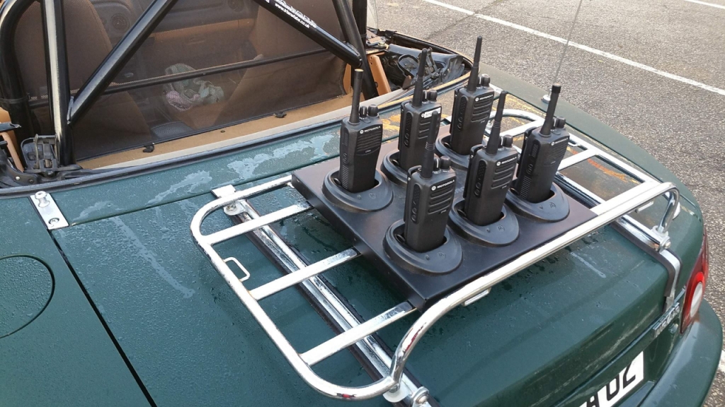

Nous avons la chance dans notre groupe "Mimixiens de la côte d'Opale" d'avoir un pro dans le domaine de la sonorisation. :D
Lorsque nous faisons nos sorties, nous sommes équipés de TW Motorola.
C'est juste parfait pour un long convoi ! :bien:
