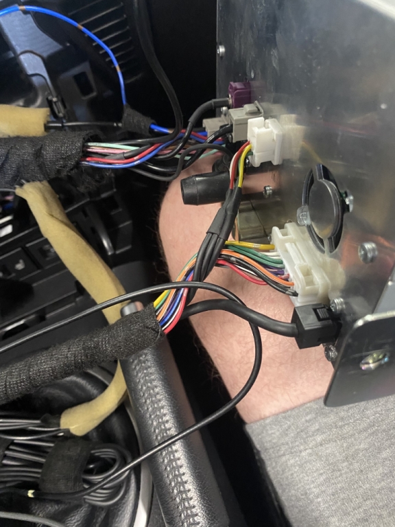

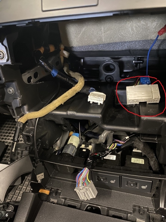

Voilà le Mod que je veux placer et tout est d'origine.
La grosse fiche blanche c'est la bonne forme. je dois contrôler si la couleur ou position correspondent!
Par contre la fiche à coté, je n'ai pas d'emplacement sur l'harnais ni sur la radio pour brancher!

De mémoire, si tu as la radio Bose, alors tu as forcément l'ampli.

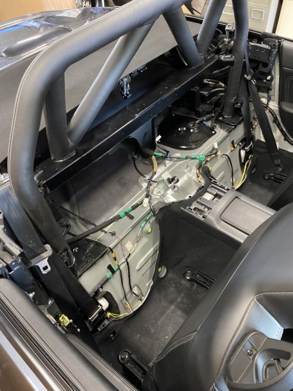

Avec le montage de l'arceau je connais par cœur ce qui se trouve derrière la paroi des sièges.
Maintenant si ampli il n'est pas a cet endroit et je vois mal ou il pourrait être ailleurs :arrow: vu les dimensions de ce dernier.

Je ne connais pas l'emplacement sur les ST, mais sur ma NCFL l'ampli Bose était derrière le siège passager.
Et si tu n'as pas de son alors que tout est raccordé, c'est probablement parce qu'il manque le 12v sur le fil de commutation de l'ampli.

Le voilà, derrière le siège passager :hello:

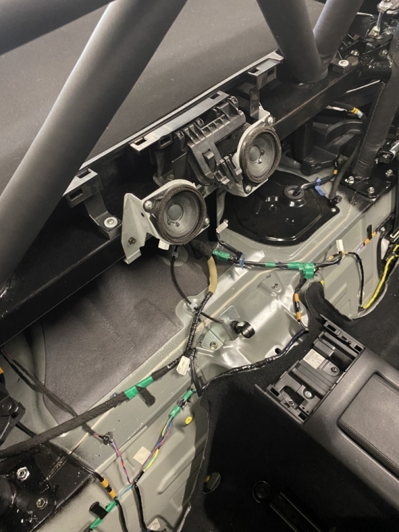

oui je connais et je sais ou ce trouve l'ampli quand il en est de série :oui: j'ai enlevé ce renfort.
voilà ma voiture maintenant.
Comme vous pouvez le voir, j'ai pas d'ampli et n'en jamais eu :D
La petite fiche blanche elle est censée alimenter quoi a votre avis ?

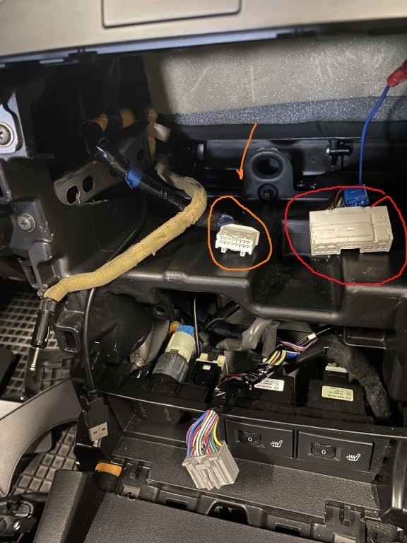

Parce que la grosse fiche blanche (entourée de rouge), il me semble qu'elle est spécifique au Bose :tantpis:
Est-ce que tu as le HP central sous la grille du tableau de bord ? (ça indiquerait si à la base la voiture était équipée Bose)

Lunaviga a écrit :
Bonne question :bien:
Salut Lunaviga.
Je vais sortir ma radio bose, elle est emballée depuis longtemps et entreposée, histoire de me rappeler la connectique.
Tu as raison, surement que c'est une alimentation 12V !
Je vais également vérifier si les couleurs et les emplacements , la fiche est bien la bonne "forme " :arrow: entourée de rouge sur ma photo.
C'est une connerie mais faut que je trouves.
Oui j'avais les commandes au volant
Le HP central est présent.
Ce n'est pas la fiche blanche entourée de rouge qui me pose question mais celle entourée d'orange.
Merci pour l'aide.
