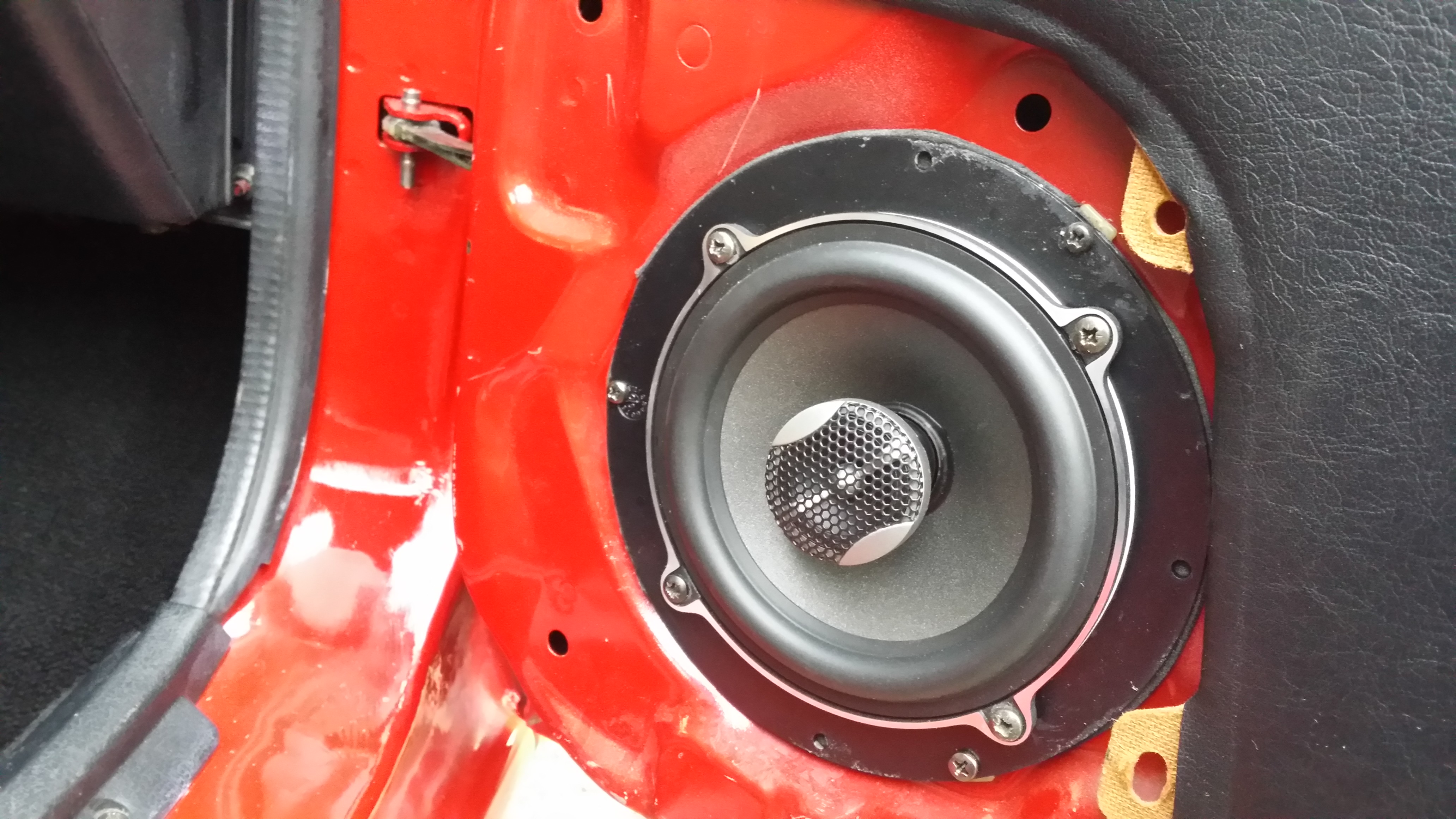

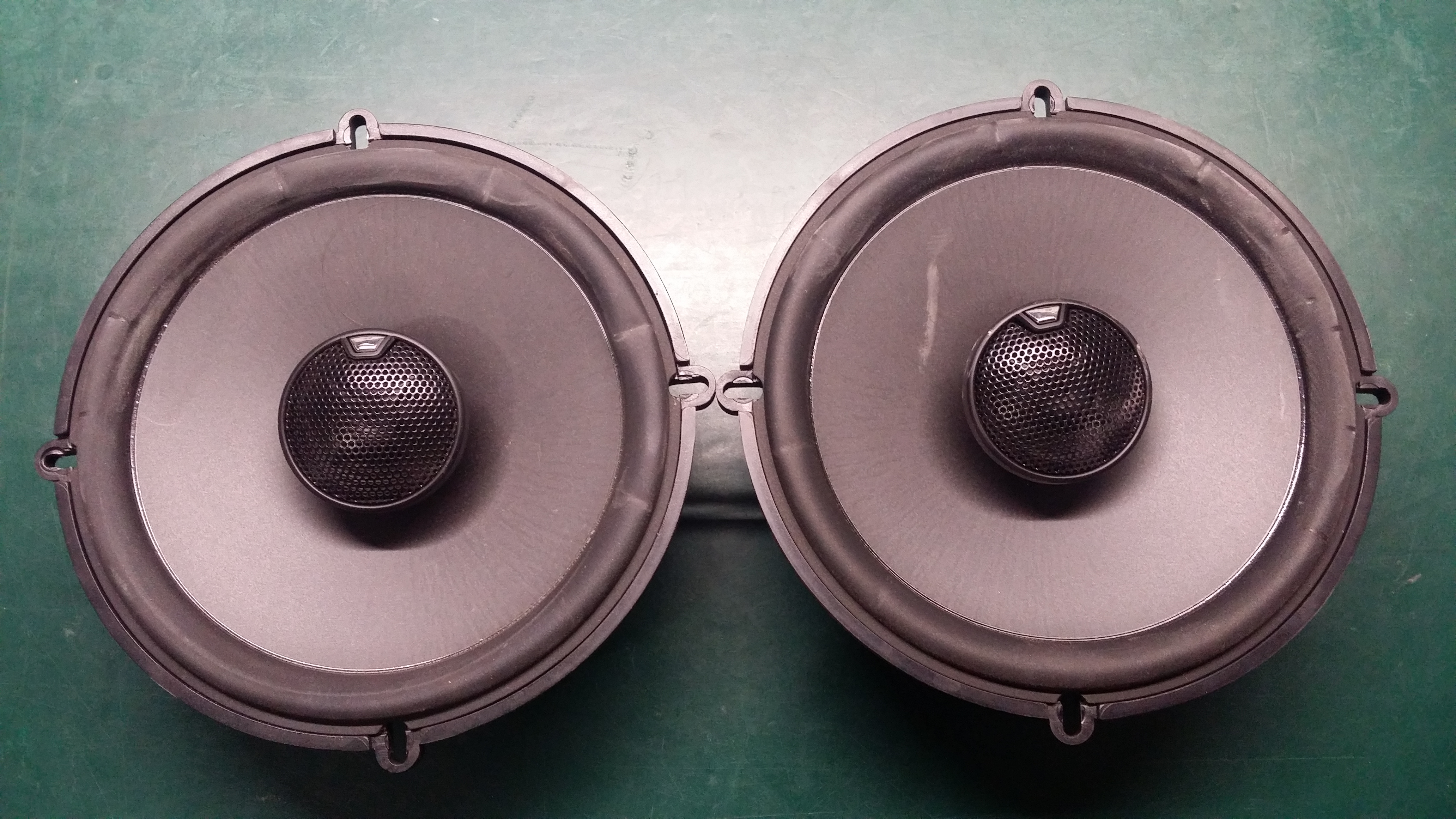

-Eviter les hauts parleurs de 165mm de diamètre car les grilles/caches de la portière (NA 1991) appuient sur la suspension de la membrane du haut-parleur :roll:
Ci dessous des JBL 165mm GTO après 1 an. (ils ne sont pas foutus, mais les hauts parleurs ne travaillent pas correctement)
Si l'on veut garder le look d'origine et les grilles, il faut des hauts parleurs d'un diamètre de 130mm avec des entretoises.

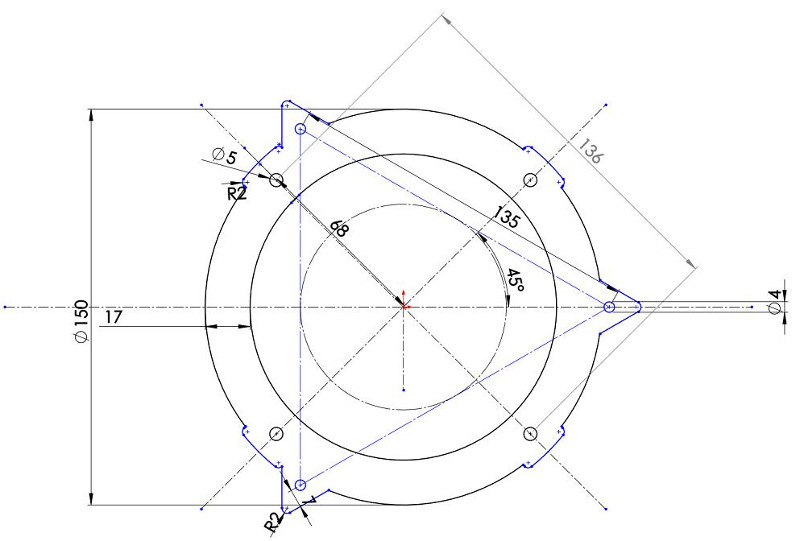

Guide à imprimer et coller sur des entretoises pour mieux les percer.
cliquez sur l'image ci-dessus pour télécharger le pdf à imprimer à l'échelle 100%

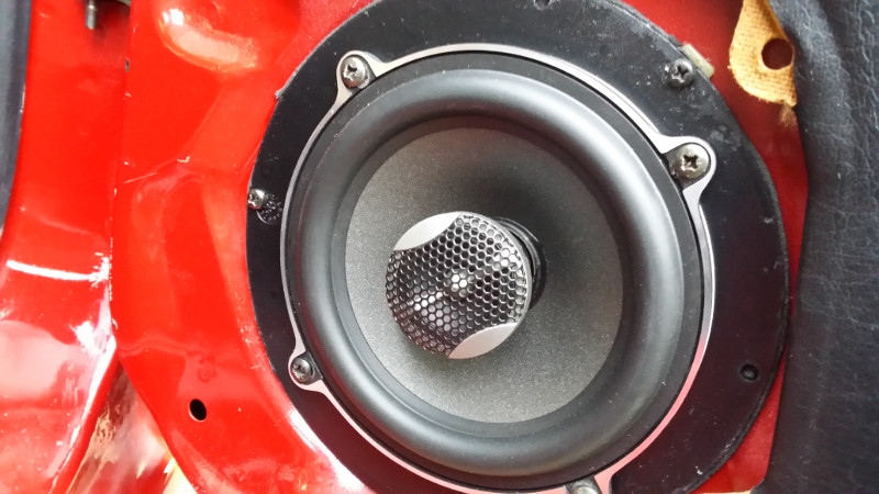

De l'autre coté des entretoises, coller avec de la colle vinylique de la mousse EVA de 2 mm d'épaisseur pour le contact sur le métal de la portière.
entretoise percée avec le guide + mousse EVA et FOCAL performance PC130

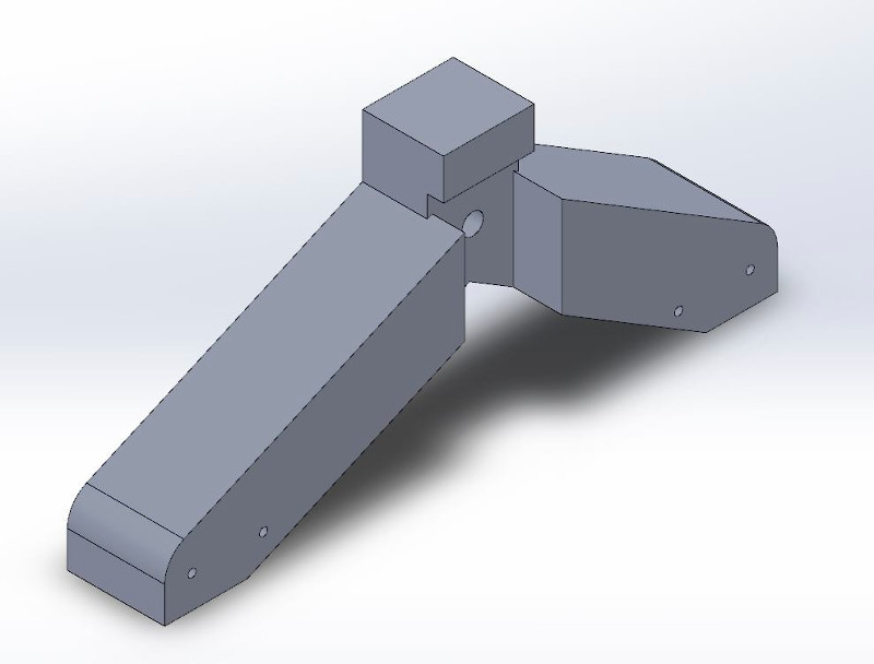

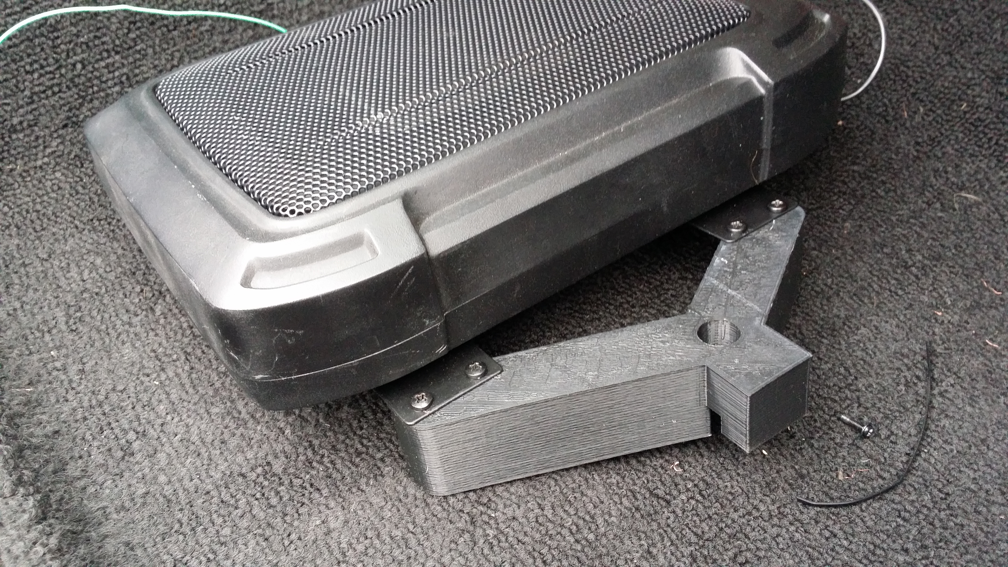

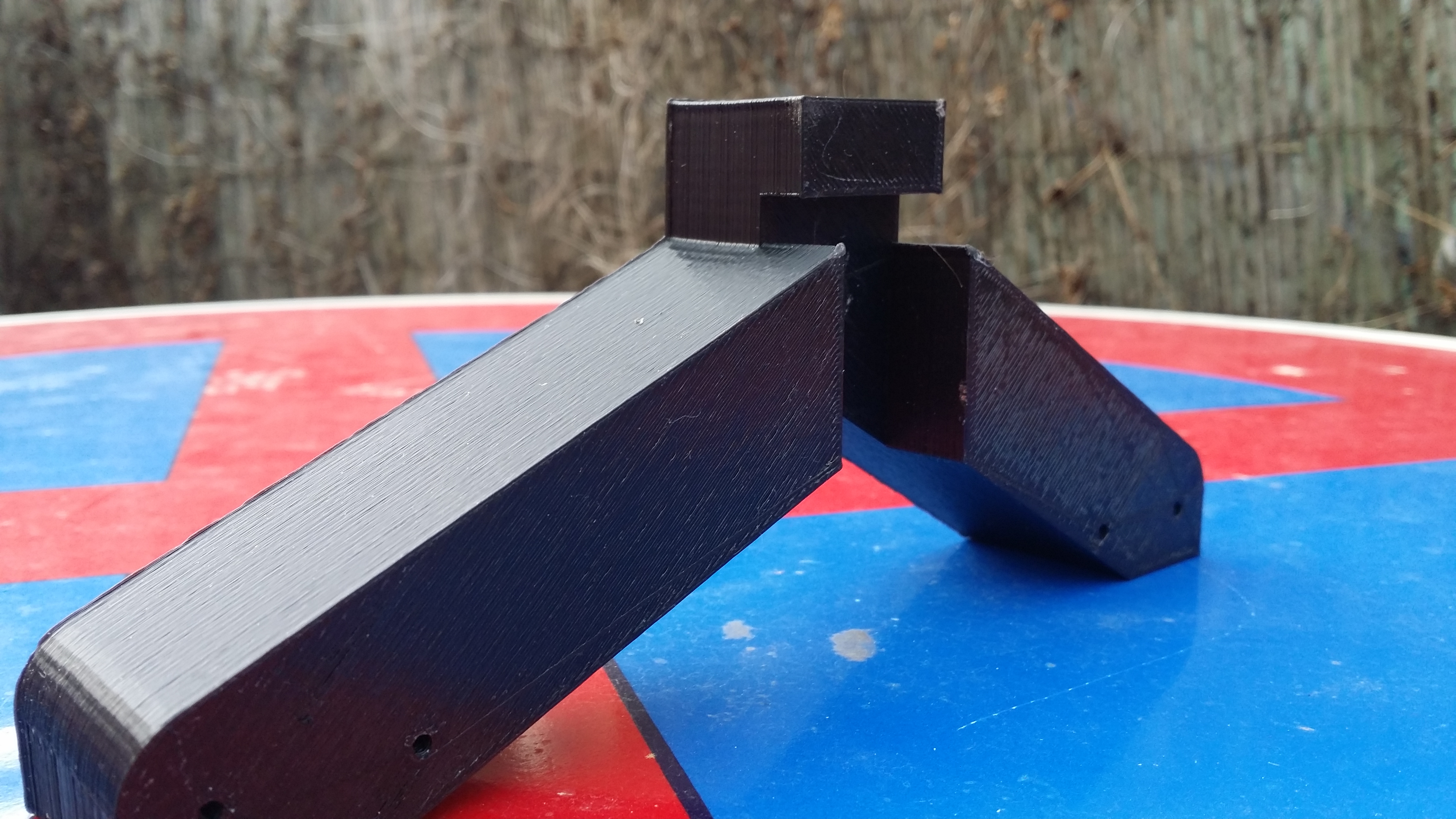

Support 3D pour fixer le caisson
cliquez droit sur l'image et enregistrer la cible-sous... pour télécharger le fichier STL pour imprimante 3D
imprimé avec du filament PLA Polymax (30% de carbone)

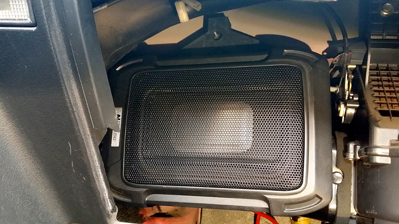

montage du support sur le caisson
fixation avec un écrou de 10mm

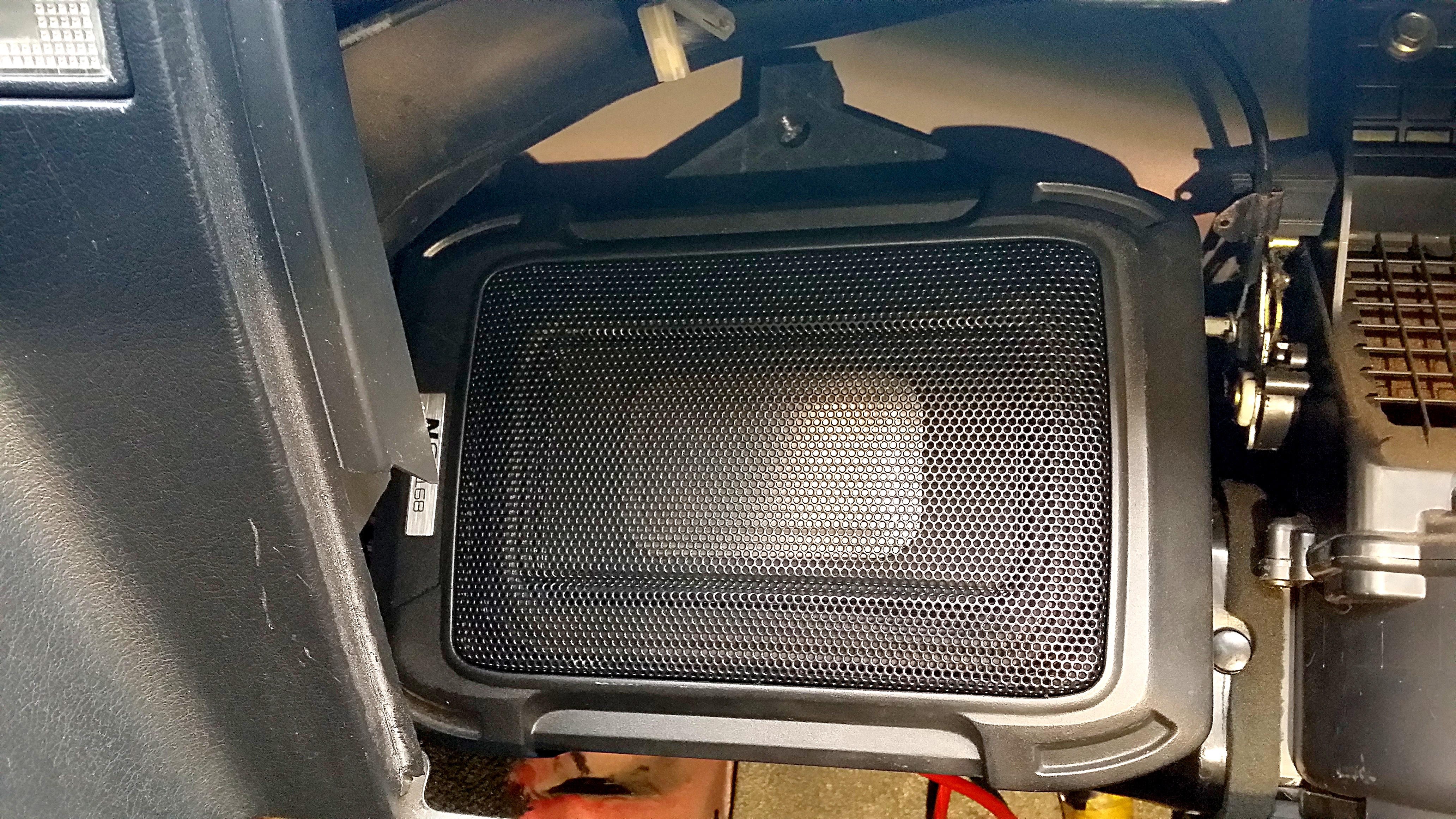

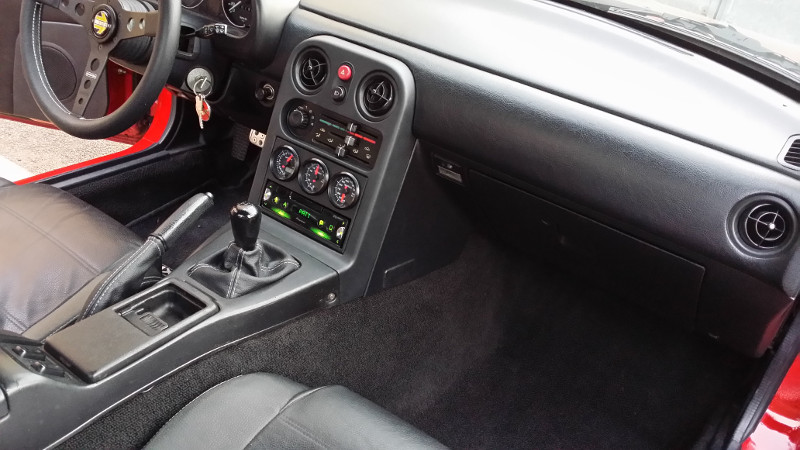

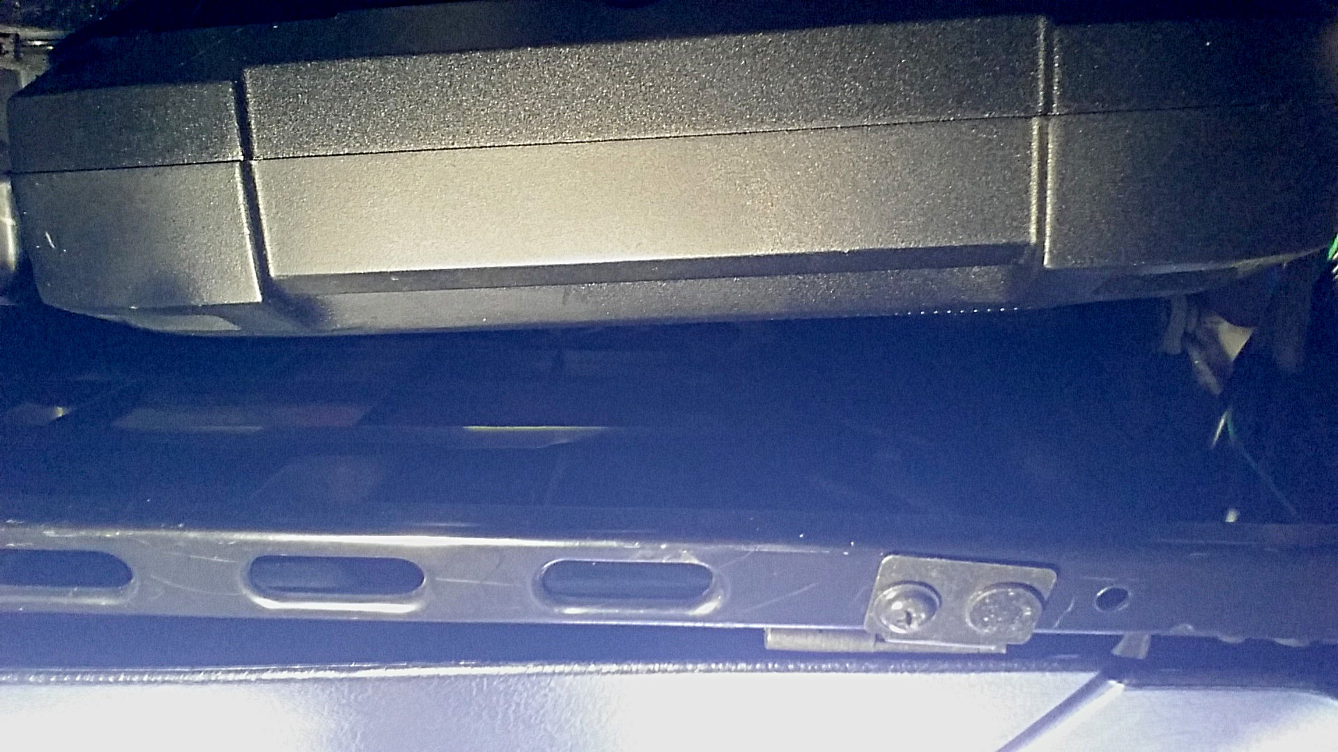

Boîte à gants remontée et fermée, il reste de la place, le caisson ne touche pas
Aucune trace du caisson de basse, il est parfaitement intégré dans l'habitacle

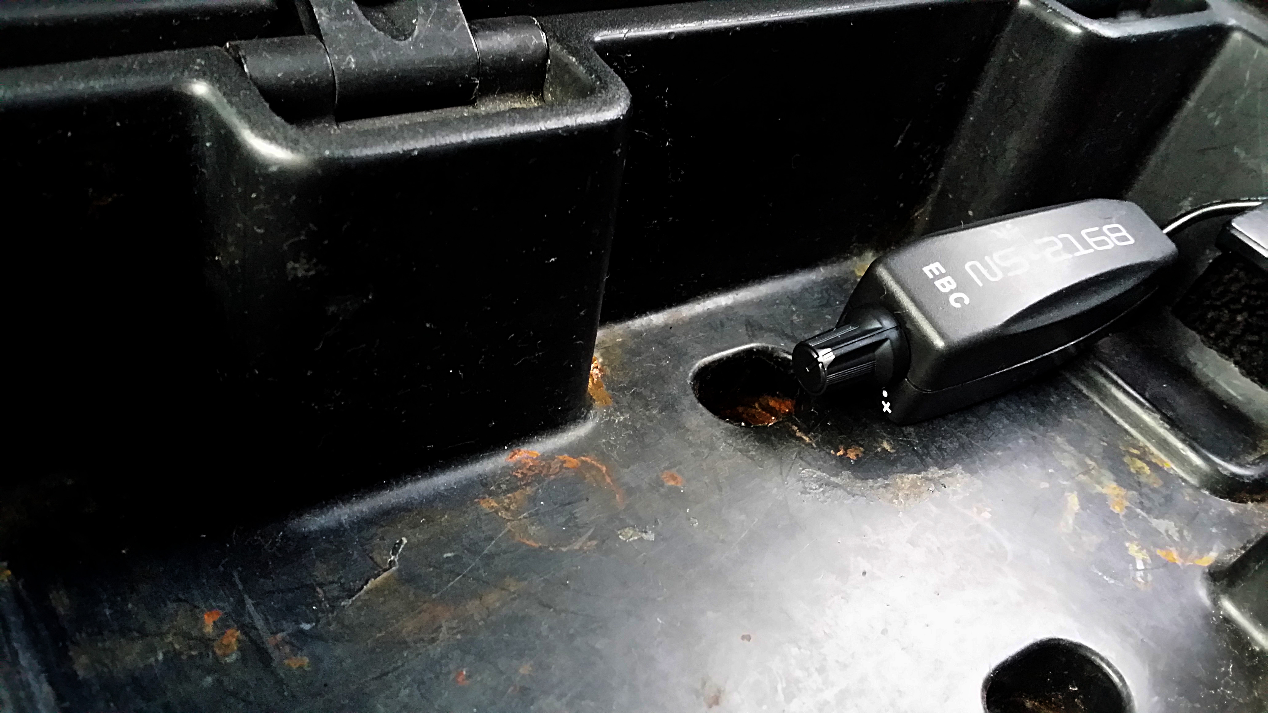

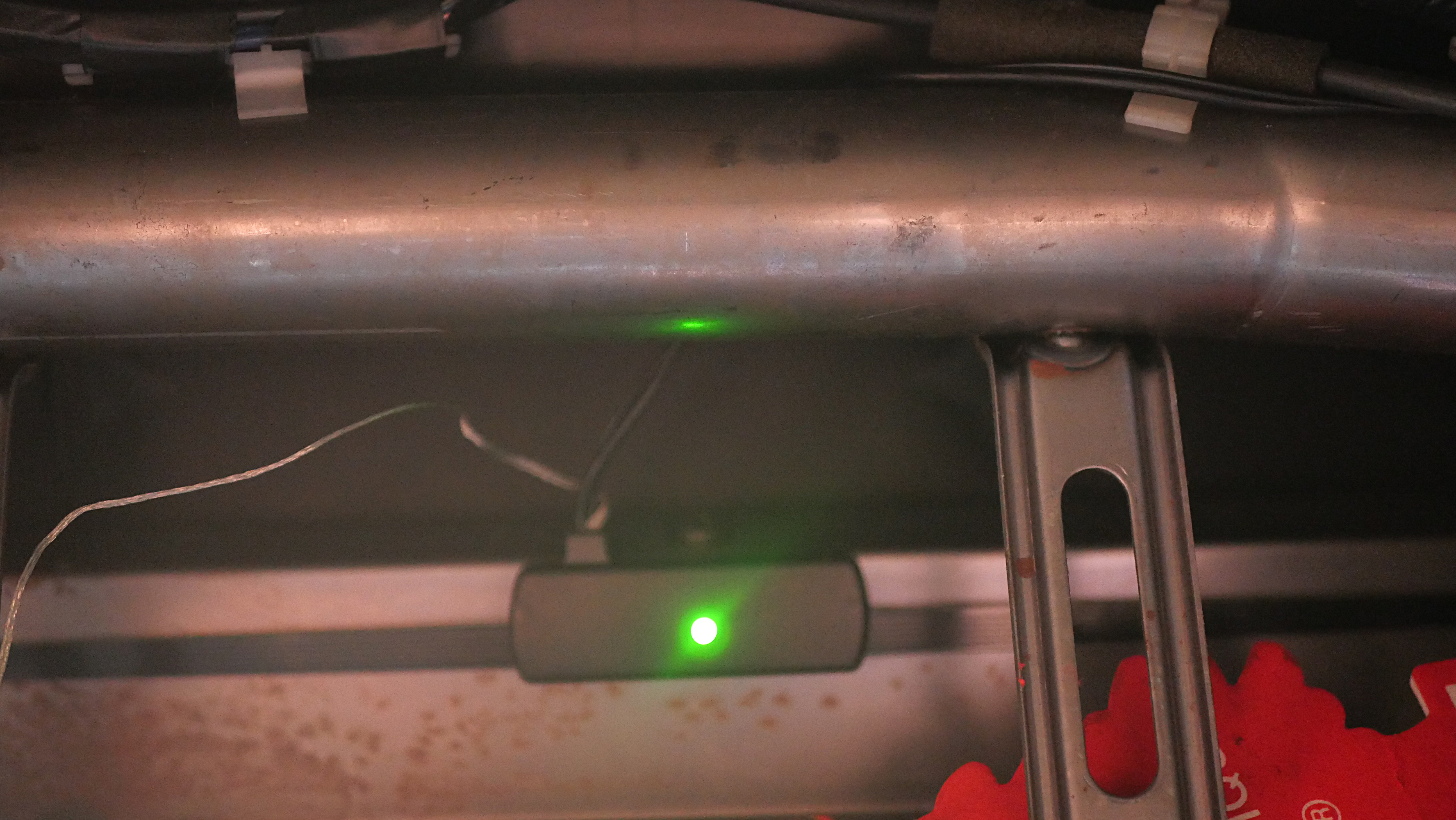

antenne électronique +18db à l'intérieur du véhicule en lieu et place de l'extérieur

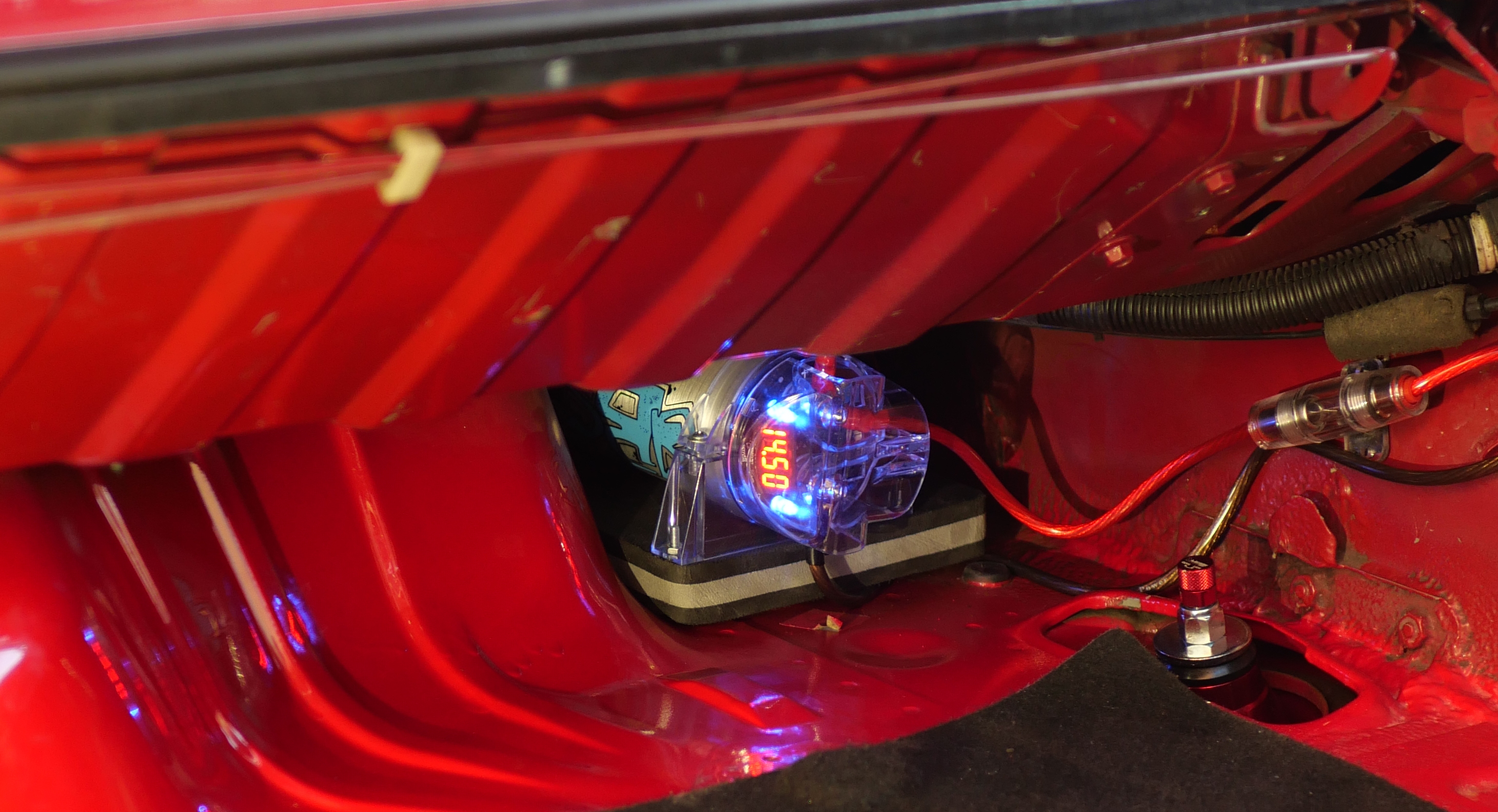

fusible + condensateur

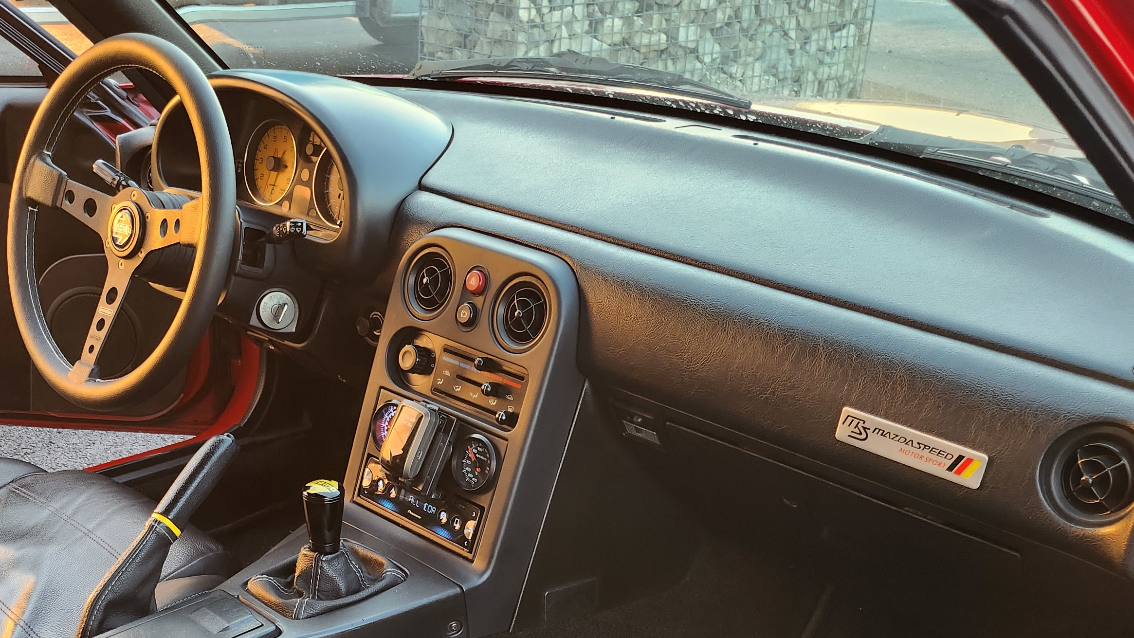

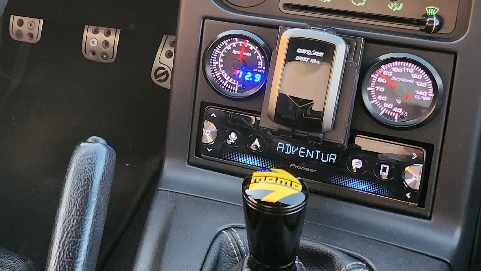

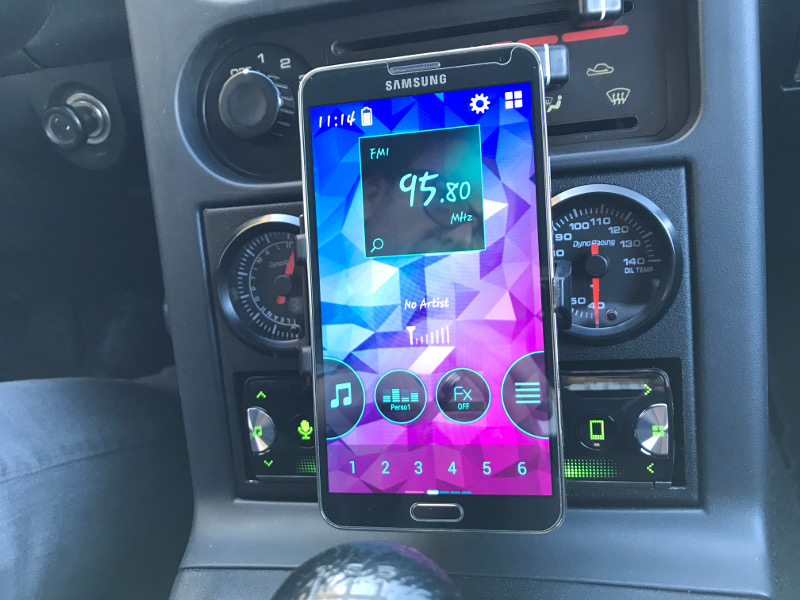

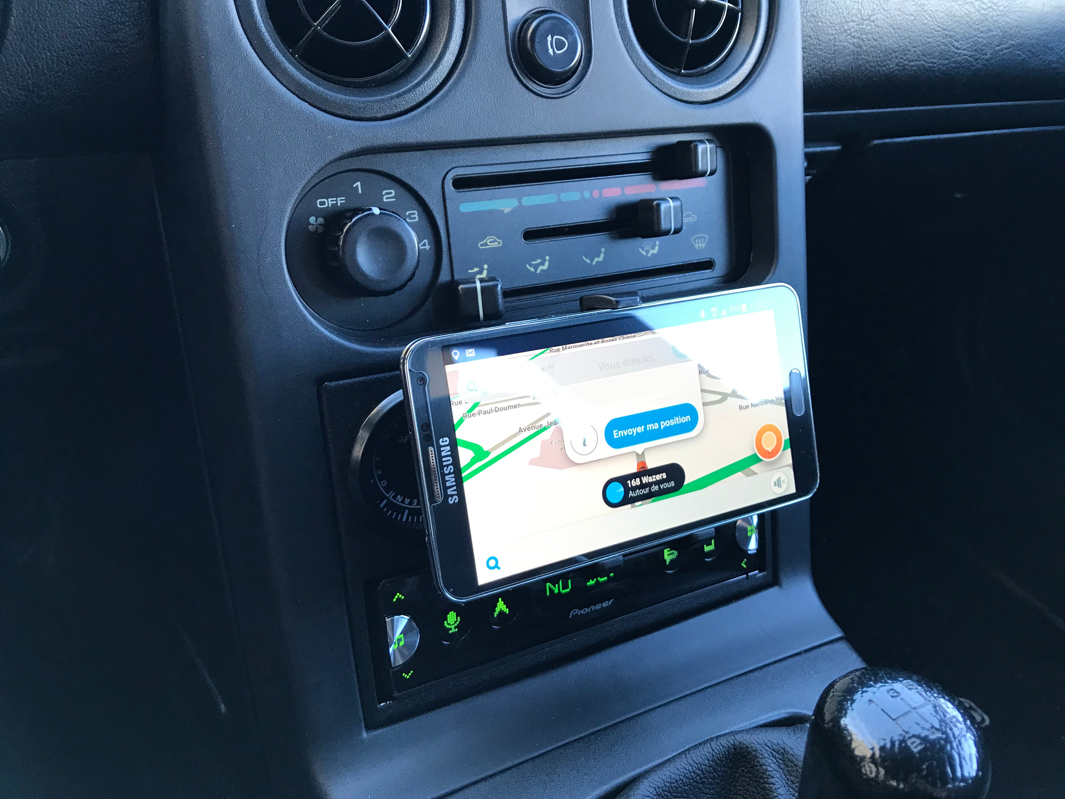

Pioneer SPH-10BT en mode support du téléphone
le support du téléphone permet la rotation

  • condensateur Capa = 2 Kg

Le téléphone devant les manos :sic: je vais garder mon autoradio des années 90.
Sinon propre l'installation du caisson et des hp.

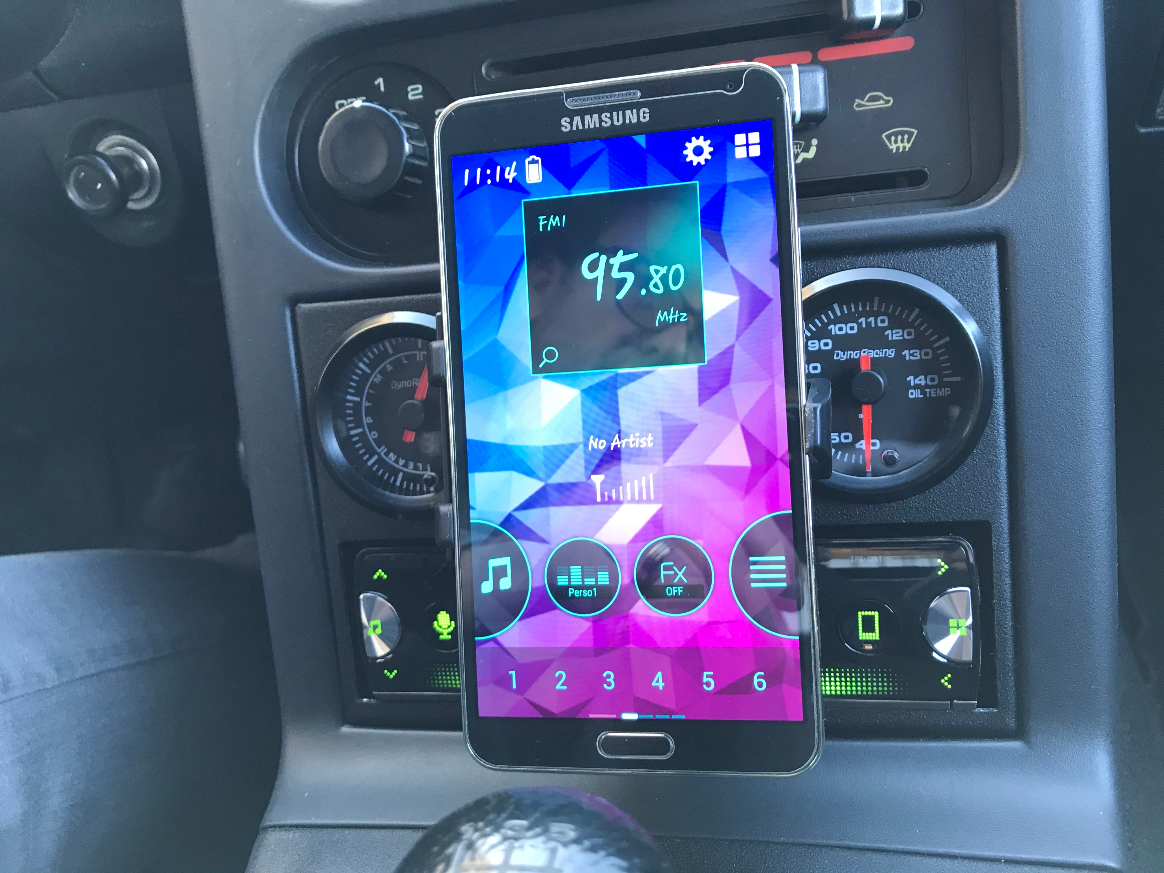

Merci pour les félicitations :) , après l'autoradio fonctionne en bluetooth, donc si on n'a pas besoin du GPS, et bien le téléphone reste dans la poche :P
On peut décrocher et raccrocher le téléphone via l'autoradio et son kit main libre intégré.

Le support de téléphone est un vrai plus, si on veut mesurer les performances sur circuit, temps au tour, les forces G, tracé du circuit :oui:
Ici, application Gps Acceleration

J aurais une petite question.
L autoradio quand il est éteint l heure s affiche ou l écran reste noir?
Car il a l air sympa avec le support intégré.

Oui, en effet lorsqu'on met le contact, l'heure s'affiche dessus.

Quelle est l’épaisseur de l'entretoise des haut-parleurs de portière?
On m'a offert des haut-parleur en 135mm à Noël, mais l’ancien proprio de ma voiture était passé en 165 et il n'a pas gardée les entretoise :aie: du coup je compte les refaire en mdf en me servant du patron dispo plus haut

salut, ~2,5mm
ne pas oublier la mousse vinylique entre métal et le bois mdf qui fera office d'entretoise, car sinon bruit parasite avec les vibrations du haut parleur.
