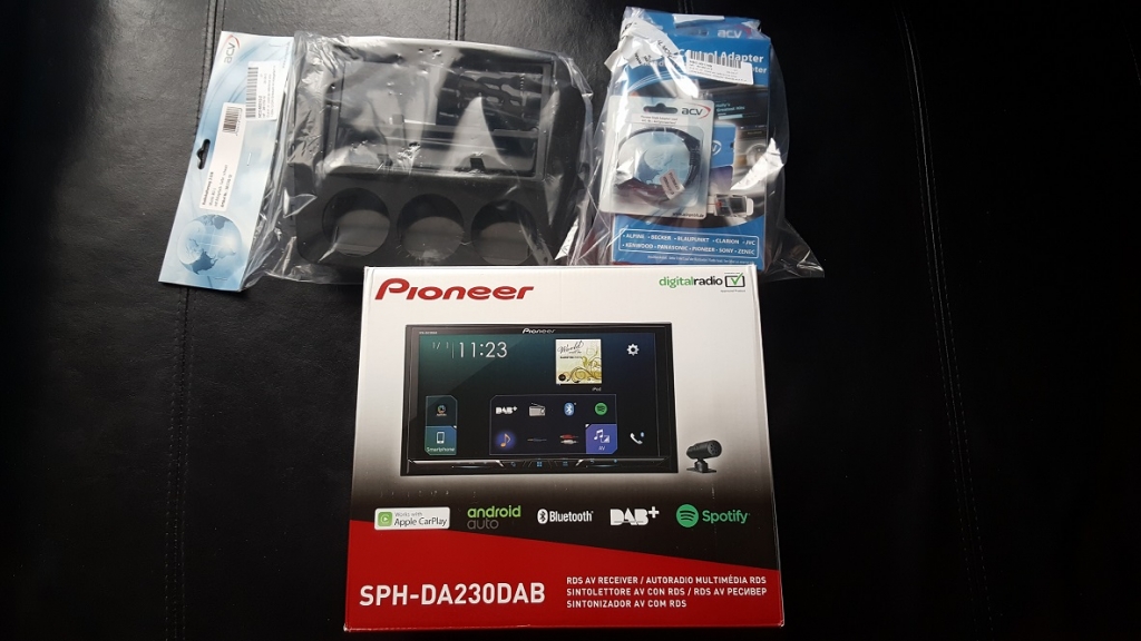

Possesseur d'une NC FL RC, je me décide grâce aux différents tutos disponibles sur ce site, de remplacer le désuet autoradio CD. Le but étant de pouvoir faire streaming audio et Navigation.
J'ai opté pour le Pioneer SPH-DA230DAB(commandé sur A****n.fr 376€), il possède Apple Car Play et Android Auto et pas de lecteur de disques (moins de mécaniques = moins de pannes).
Ajouté à cela le kit Il Motorsport de l'intégration d'un double Din (90€ avec les taxes) ainsi que la connectique pour récupérer les commandes au volant (120€ avec les taxes). Délai très court et bon suivi de la part de nos voisins allemands.

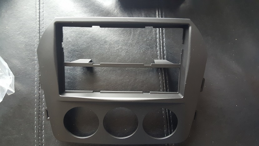

La façade est vendue en mode simple Din il faut donc couper la barre centrale

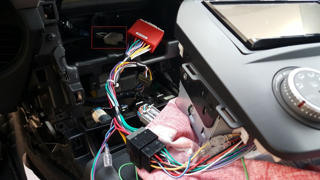

Jusque là tout va bien sauf pour les commandes au volants. Il me reste çà en main sans savoir qui va où?
J'ai un câble qui reste en l'air (encadré en rouge dans la photo ci dessous) dois je le couper et le relier à une de mes connectiques restantes?
J'ai le schéma de montage livré avec les câbles mais il ne m'avance pas plus
Merci de votre aide.

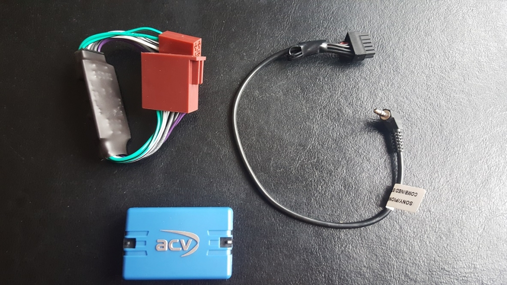

Le boitier bleu et le cordon Jack servent aux commandes du volant, donc si c'est pas raccordé :D
Le dernier cordon, c'est le "Speaker level dropper", il se place entre le faisceau de la voiture et celui de la radio. Le plus simple, c'est d'essayer le son avec et sans et constater ou non une différence.
Je ne saurai trop affirmer sur cette photo où se raccorde le boitier de commande au volant mais je pense qu'il faut creuser au niveau du second connecteur noir au niveau du connecteur IL.
Le cable Jack se raccorde directement dans le jack dédié aux commandes volants sur la radio et sur le boitier bleu.
Pour le connecteur restant au fond, peut-être la connectique d'un accessoire type audio-link.

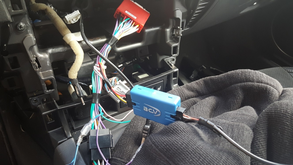

ça Marche! Merci Captain!
En effet a tête reposé avec quelque jour de réflexion ça aide.
Je ne pensais pas que toutes les commandes de l'autoradio (commandes au volant comprisent) étaient sur le seul et même faisceau.
Donc mes branchements la prise jack sur la prise W/R de l'autoradio vers le boitier bleu et du boitier bleu au faisceau sur la prise qui va bien. On peut vraiment pas se tromper.

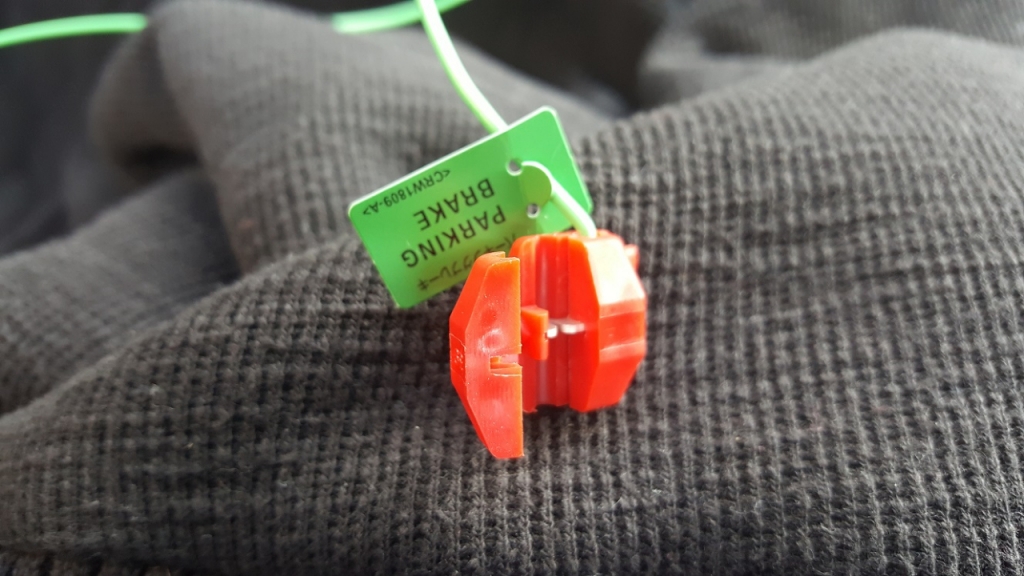

Sans oublier de mettre se câble à la masse sans quoi Android Auto ne s'initialise et ne se lance pas sur le téléphone:

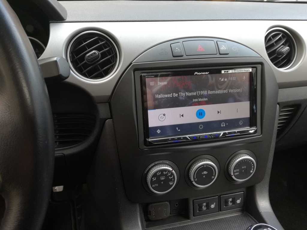

Une fois tout monté et en marche:
Je n'ai pas encore testé un appel téléphonique pour savoir si le faisceau électrique reprend aussi le micro d'origine. Retour dès que c'est fait.
