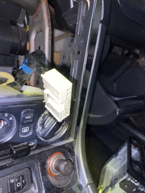

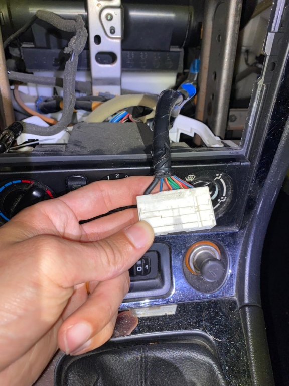

Alors, après démontage du poste (qui se fait relativement simplement), voici la fiche qui était reliée à mon autoradio d'origine.
J'ai donc commandé les deux produits dont je t'ai précédemment parlé.
Bon courage dans ta recherche. Je dirai si le poste 2 Din choisi est satisfaisant ou bien si c'est une calamité.

Petit retour sur mon installation :
- le retrait du poste d'origine s'est fait sans soucis en suivant la technique démontrée dans cette vidéo :
-> https://www.youtube.com/watch?v=fQT_YBBpN4E
- Petite faiblesse sur le connecteur Mazda qui, avec les années a affaiblit le plastique qui le compose. J'ai cassé une petite partie du connecteur qui vient se loger dans la partie femelle du poste et qui assure son maintien. Rien de grave mais c'est un risque à considérer lors du démontage.
- Installation du cadre 2 Din dans le trou béant de la console centrale : je ne recommande pas forcément le modèle que j'ai précédemment cité car malgré mes efforts pour rendre ce cadre correctement maintenue dans la baie 2 Din, il bouge encore un peu.
- L'adaptateur Mazda vers Iso fonctionne très bien, RàS.
- Le poste, acheté sur Aliexpress, fonctionne très bien, pas de mauvaises surprises pour l'instant. La connexion en Carplay avec mon iPhone se fait via un câble Lightning et le système n'est pas trop lent pour ouvrir et interagir avec les applications (Maps, Music, etc.).
Pour le moment, j'ai uniquement réalisé l'installation et le test à l'arrêt dans mon parking. Je n'ai pas encore pu le tester en roulant.
