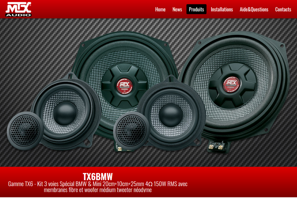

Je songeais à installer un kit 3 voies MTX car le woofer est en 20cm. Mais le médium en 10cm me fait peur car hors tout il fais 13cm de diamètre :etonne: et j'ai peur que malgré tous mes talents de bricoleurs il ne rentre pas derrière les grilles des tweeters Bose.
Ca me fait râler parce que pour le même prix que les Clearwater Audio ils auraient dû être plus qualitatifs. Avec la possibilité d'installer les mini-tweeters soit sur le tableau de bord, soit dessous dirigés vers les auditeurs (déjà fait et ça peut donner un bon rendu).
Qu'en pensent ceux qui ont déjà vu l'emplacement disponible ?
Merci pour votre aide :hello:
Message Publié : Jeu 9 Sep 2021, 21:00
Message(s) : 30022
J'ai un très gros doute pour faire entrer des 10 cm à l'emplacement des tweeters! :o

Message Publié : Ven 10 Sep 2021, 15:10
Message(s) : 30022
Dommage que ce ne soit pas du 20.

Message Publié : Sam 11 Sep 2021, 12:58
Inscription : Mer 18 Mars 2009, 00:12
Message(s) : 286
Localisation : Gaillac
Oui, je suis d'accord. Mais si mettre du 20cm peut passer sur diamètre, le problème se pose concernant la profondeur car de mémoire il n'y a que 7cm avant le rail de la vitre. On peut gagner 1 cm avec une cale d'épaisseur mais ça reste problématique.
