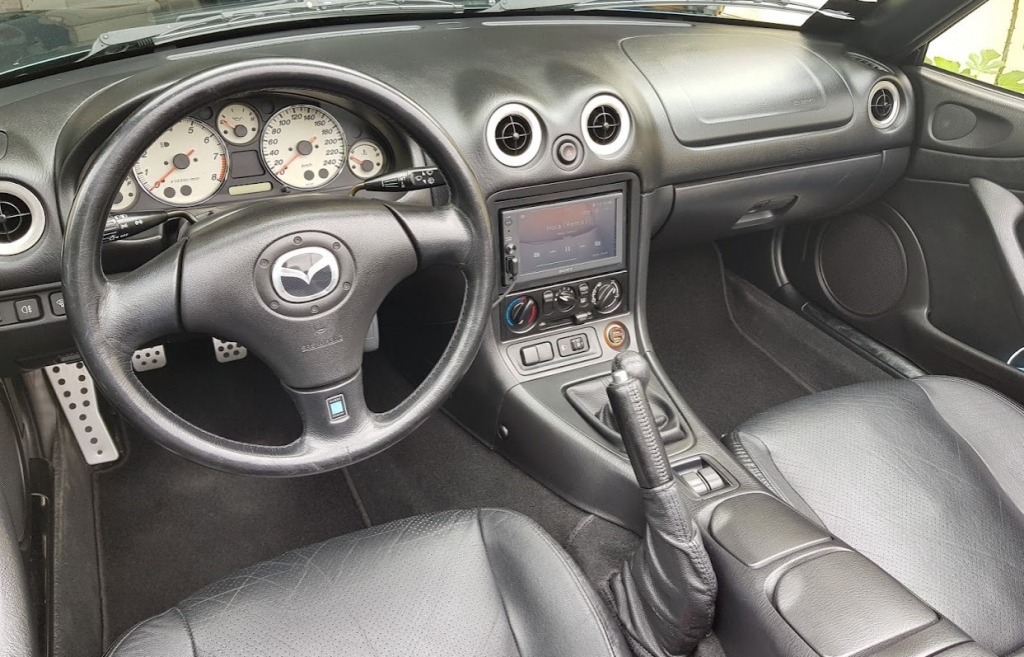

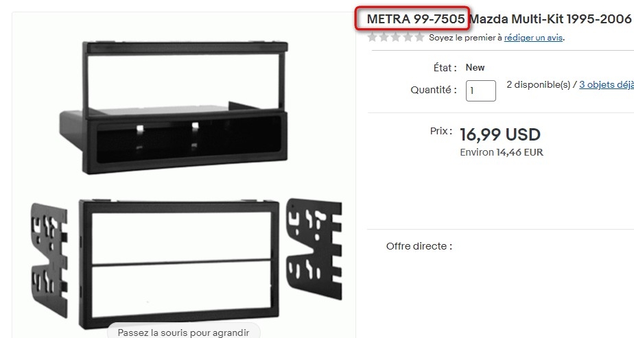

Pour intégrer proprement un 2din dans une NB/FL, il te faut un adaptateur qui tiens ton poste et qui fasse propre l'intégration de celui-ci sur le véhicule.
Su la mienne, tu peux voir en photo, un SONY 2 DIN, que j'ai installé avec un adaptateur METRA-99-7505 prévu spécialement pour les NB/FL. Après, il te faut quand même le "cache" d'origine de ton autoradio qui fait le contour du poste.
