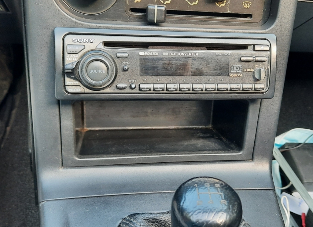

sur ma NA j'avais un petit vide poche avec l'horloge sur le coté, l'autoradio était juste rentré dans l'espace au dessus avec son cadre support métallique (le truc dont on est censé tordre les pattes pour que ca se maintienne bien).
J'ai remplacé ce vide poche par la version large "dd'origine" (cad sans l'horloge)
maintenant le cadre de l'autoradio ne passe plus, j'ai du jeter ce dernier sans le cadre dans l'emplacement 1 din supérieur, mais évidement il flotte :)
Avant que je ne découpe/défonce la console ou que je bricole des trucs inutiles, quelle est la bonne façon de monter l'autoradio dans une NA ?
Est il possible de déposer les éléments bas de planche de bords (par exemple celui coté boite à gants) pour accéder à l'arrière de l'autoradio ?
merci

Tu es sur d'avoir pris un cubby box pour NA ? Il me semble qu'il fait 1,5 DIN de mémoire.

Visiblement ça doit être ton vide poche qui n'est pas à la bonne taille
De quel cadre en métal tu parles ?
De celui de l'autoradio avec les papattes à tordre ?
Ou du cadre d'origine ? viewtopic.php?p=16177471#p16177471
Normalement pour fixer l'autoradio, tu n'as pas besoin de démonter autre chose que la façade (et la partie centrale, y a 2 vis en dessous juste au dessus du levier de vitesse)

Il faut démonter la façade complète du tableau de bord (y a des tutos sur le forum de mémoire), attention elle est fragile donc ne force pas et n'oublies pas de vis.

J'ai tout redémonté, en fait il faut monter le cadre antivol de l'auto radio (un peu en force) et le vide poche sans avoir fixé ce dernier, quand tout est en place on vis le vide poche

Faut mettre la "cage" sans autoradio dans l'emplacement (si la cage est sur l'autoradio, il faut l'enlever, y a des trous de chaque côté prévu à cet effet), tordre les papates avec un tournevis par exemple pour la fixer, puis on glisse mets l'autoradio dedans...
