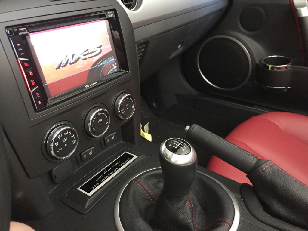

J'ai pris une photo ce soir en rentrant du boulot, pour évoquer le look qu'on peut donner à un autoradio 2DIN (image de fond d'écran trouvée sur le Net)
