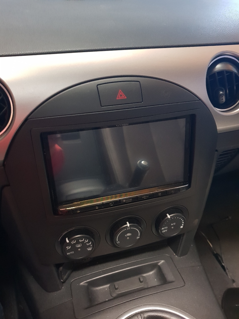

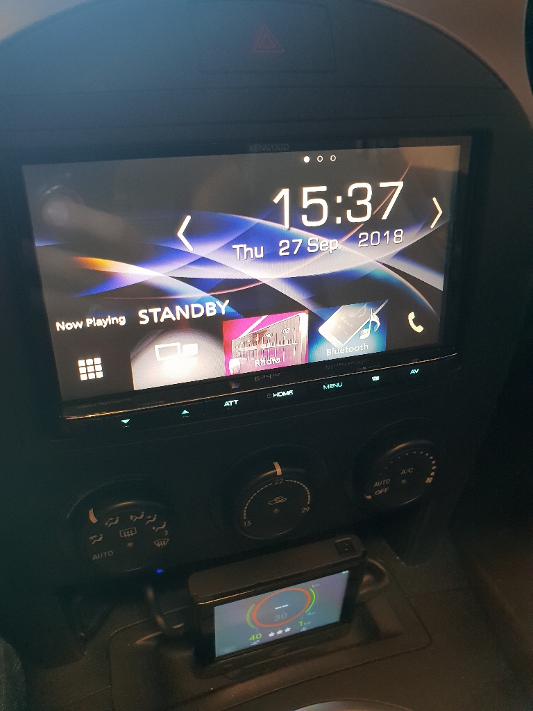

J'ai installé un poste Kenwood DMX7017BTS sur ma NC Niseko de 2008 sans le Bose.
Voila ce que ça donne :
Le montage n'as pas été très compliqué. J'ai même trouvé un adaptateur chez ADN Auto pour récupérer les commandes au volant.

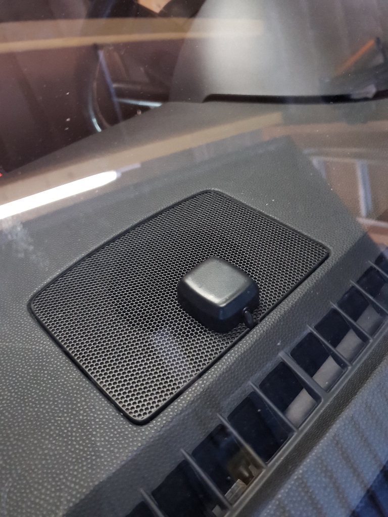

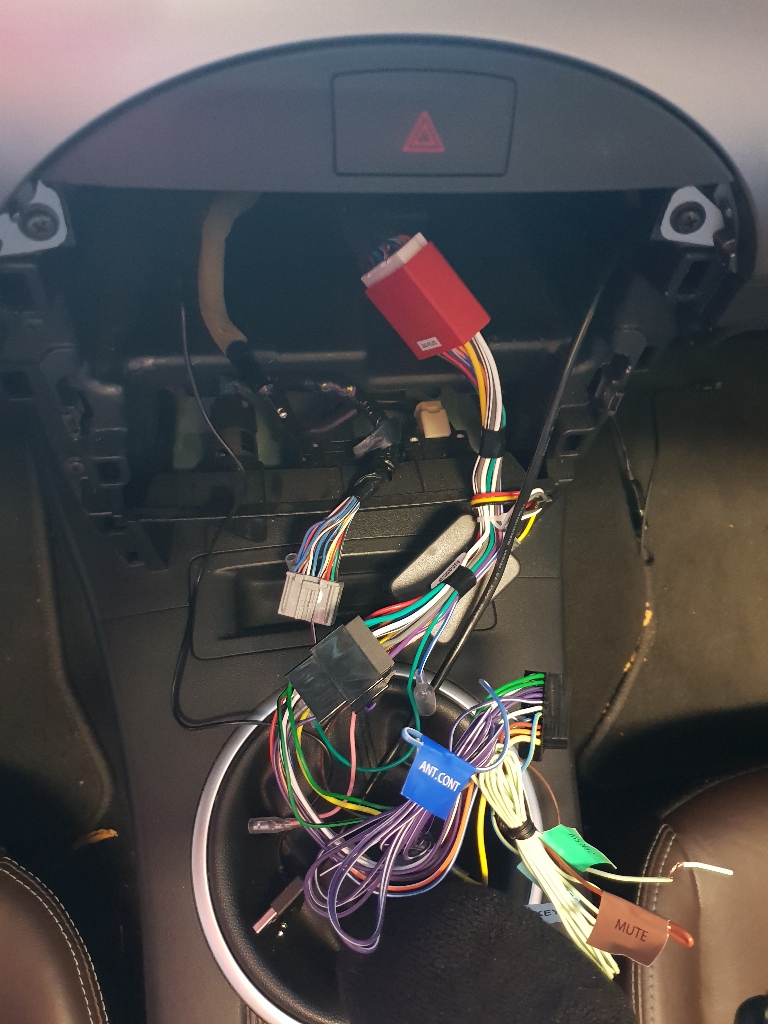

Petite astuce pour placer l'antenne GPS, la petite grille du tableau de bord est amovible et on peut accéder au logement de l'autoradio puisque tu n'as pas le Bose. J'ai fait une petite encoche, et voila le résultat :

C est quoi le boitier dans le creux pret du levier de boite ?
Message Publié : Mar 15 Jan 2019, 06:52
Message(s) : 4855
Un coyote :)
