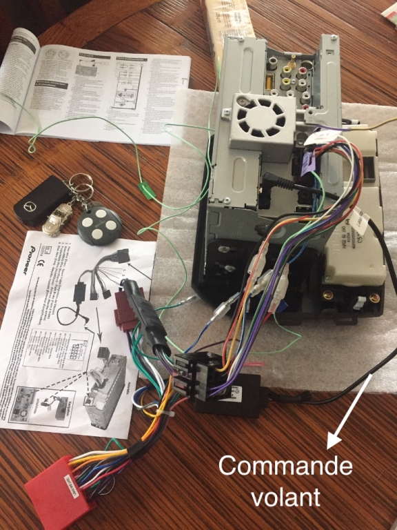

Message Publié : Lun 30 Jan 2023, 10:48
Message(s) : 1856
Salut , visiblement sur tes photos c'est du BOSE.
le cable jack se branche au dos du pionneer pour avoir les commandes au volant et la petite carte sous thermoretractable , c'est l'adaptation de niveau pour l'ampli.
il y a donc un petit boitier pour les commandes au volant et un deuxième boitier ou une carte sous thermo retractable (cela dépend du fabricant) pour attaquer l'ampli.
tu dois donc avoir quelque chose qui ressemble à cela :
et si tu n'as que cela :
c'est que tu as acheté un faisceau standard non-Bose.
