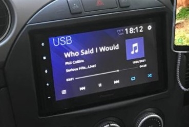

coucou,
en fait non , je viens juste d'acheter le pioneer SPH-DA360DAB avec android sans fil. il me tarde qu'il soit monté.

très bon choix ;)
J'ai le même :ricane:

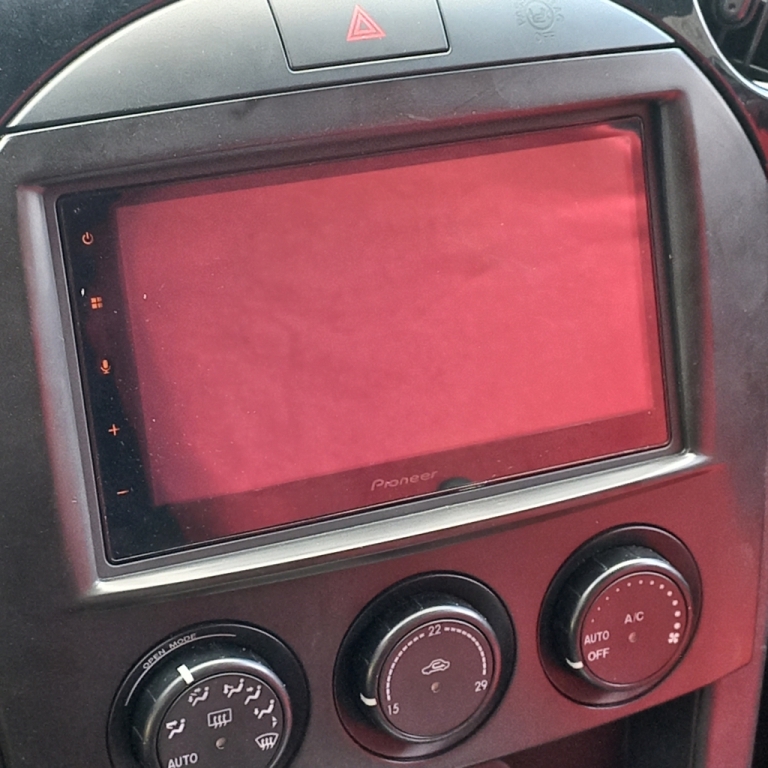

DID51 a écrit :
Ton entretoise est mieux finie que la mienne :sic:
Pas très visible car la photo est sombre, et j'ai dû zoomer sur la zone.
Et cet espace ne saute pas aux yeux, mais on y aperçoit le cadre métallique du poste. Ca pourrait être mieux, et la tienne est mieux :tantpis:

Lunaviga a écrit :
Au final en façade c'est mieux visuellement, mais derrière c'est plus du "jeux de mécano " que du plug & play .
il n'y avait pas de pattes latérales dans le colis, du coup c'est la cage du poste d'origine qui a servie de donneuse pour fabriquer de quoi maintenir le poste :ricane: :ricane: :ricane:
Ha pareil pour moi :D J'ai pris une façade pas cher chez Ali et il a fallu que je greffe la cage d'origine avec par mal d'ajustements et bidouillages mais au final c'est super rigide !
Mais bon comme j'ai pris un 9 pouces avec débord...ça cache bien d'éventuels soucis d'ajustement :jap:
