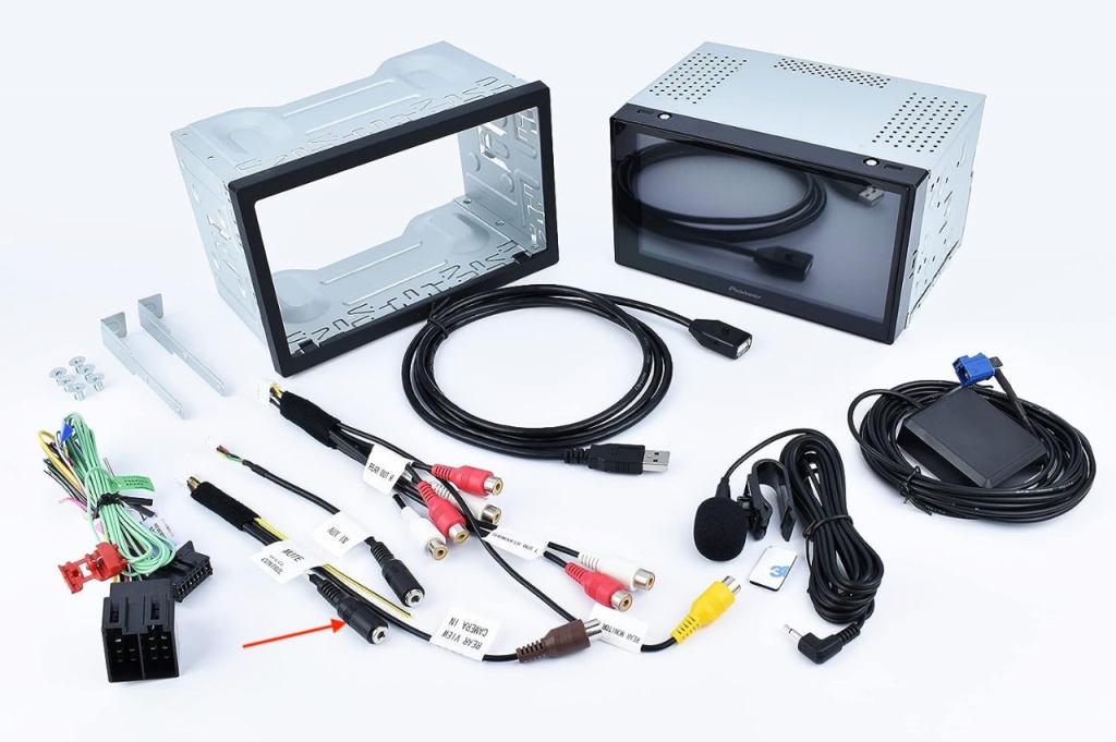

Hello tout le monde,
J'ai eu la chance d'acquérir une mx-5 NC RC de 2009 il y a quelques mois.
J'aimerais cependant installer un nouvel autoradio pour pouvoir principalement écouter ma musique sans devoir le brancher en jack. J'ai trouvé cet autoradio : https://www.amazon.fr/Pioneer-SPHDA360D ... B09XXVLQ2D
Pour pouvoir garder les commandes au volant et le système BOSE qu'elle embarque est-ce qu'il faut que j'achète ça : https://www.ilmotorsport.de/de/mx-5-len ... -6050/1583
ou alors est-ce que ce package comprend tout ce dont j'ai besoin : https://www.acr-bad-hersfeld.de/fahrzeu ... 3956_86453
je ne connais pas le site du dernier lien donc je ne sais pas si c'est fiable ou non.
Désolé j'suis tout nouveau dans ce domaine et je ne m'y connais pas assez.
Merci de votre aide !!

Ton lien IL-M pointe vers une page pour NB :sic:

:hello: Visiblement sur ton dernier lien il y a tout mais je trouve ça très cher.
Tu peux acheter ton auto radio ou tu veux et ton kit d'adaptation ailleurs.
J'en parle ici:
viewtopic.php?f=19&t=41170
Exemple de kit chez Incartec:
https://incartec.co.uk/product/Mazda-MX ... DIO-FK-262
Chez IL sans la façade:
https://www.ilmotorsport.de/en/mx-5-bos ... apter-6050
Il faut vérifier sur l'autoradio que tu souhaites si les commandes au volant se font par un Jack ou un connecteur, chez Pioneer il y a les 2.

Merci Happy !
Donc je pense que j'ai besoin d'un connecteur au vue de la connectique
Si je comprends bien, il me faut juste la façade + les adaptateur chez IL par exemple et j'aurais tout ce dont il me faut ?

DocAxel a installé le même sur sa NCFL. Attention le kit façade est différent pour la NC et NCFL
https://www.mx5france.com/forum/viewtopic.php?f=88&t=54185&start=30&hilit=SPH+DA360DAB
Visiblement le jack est quand même utilisé pour la commande au volant, il se branche sur un petit faisceau livré avec l'autoradio.

Pour info , voici les liens pour l'ensemble des éléments nécessaires pour la pose d'un Pioneer SPH-DA360DAB
https://www.autoradiocenter.fr/
- AUTORADIO PIONEER SPH-DA360DAB : https://www.autoradiocenter.fr/autoradi ... 60dab.html
- Adaptateur interface pour autoradio Pioneer : https://www.autoradiocenter.fr/cable-ad ... oneer.html
- Interface commande au volant Mazda MX-5 : https://www.autoradiocenter.fr/mazda/84 ... a-mx5.html
Ok pour ces trois références , bien qu'en cherchant un peu tu devrais trouver le Pioneer un peu moins cher ( j'ai eu le mien chez Norauto pour 359€
IL MotorSport
- Facade "Conversion du panneau audio MX-5 1DIN / 2DIN" : https://www.ilmotorsport.de/en/mx-5-aud ... -2din-4842
Si tu as un ensemble d'origine Bose, il te faudra alimenter le fil " signal speed" en repiquant celui ci en sortie de compteur afin de pouvoir recevoir correctement le signal GPS qui permet la réception du DAB+ et avoir l'heure sur le poste

Merci DID pour ces précieuses info, j'ai commandé tout ce qu'il faut normalement donc j'attends de recevoir tout ça, même si j'ai pas bien compris cette histoire de câble, je regarderai ça quand j'aurais la commande.
