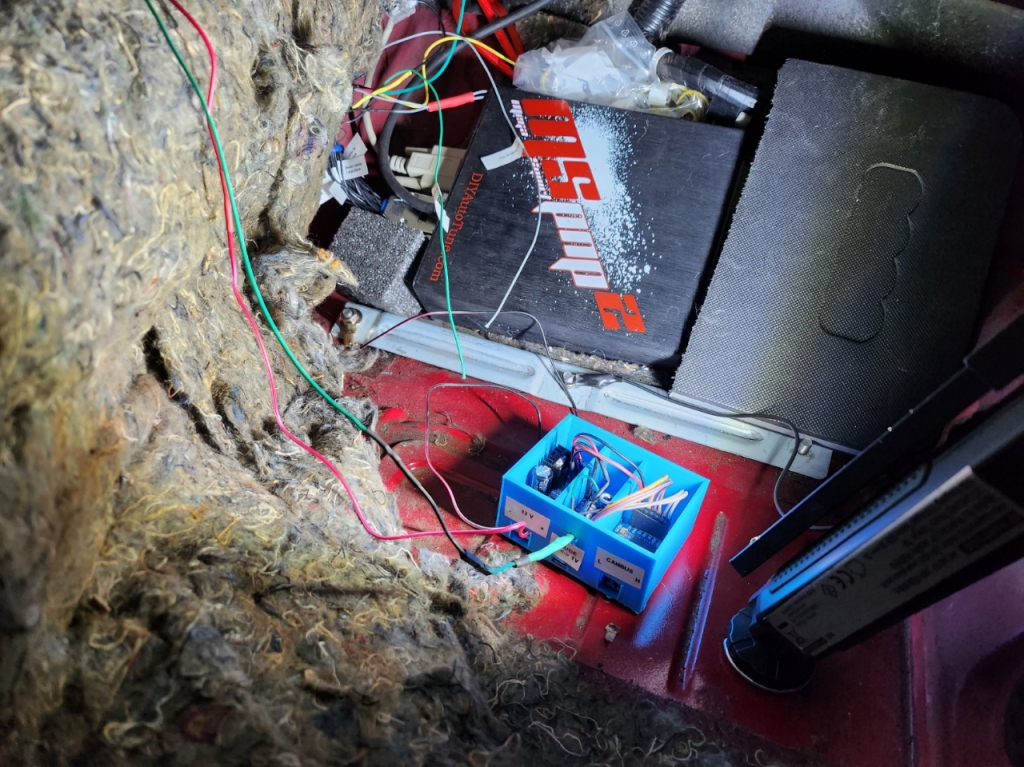

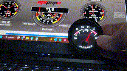

Sur megasquirt, c'est un peu plus rock'n roll, j'ai fait un truc dans l'idée, (mais c'est le même principe) pour piloter des manomètres analogiques "à pas cher 15€" made in china mais avec un Arduino plutôt qu'un Raspberry.
Là c'est la photo du prototype, depuis j'ai ajouté un convertisseur DAC, et j'ai amélioré la précision. Je vais faire un PCB pour que ce soit plus propre et qui prendra place derrière les manomètres.
