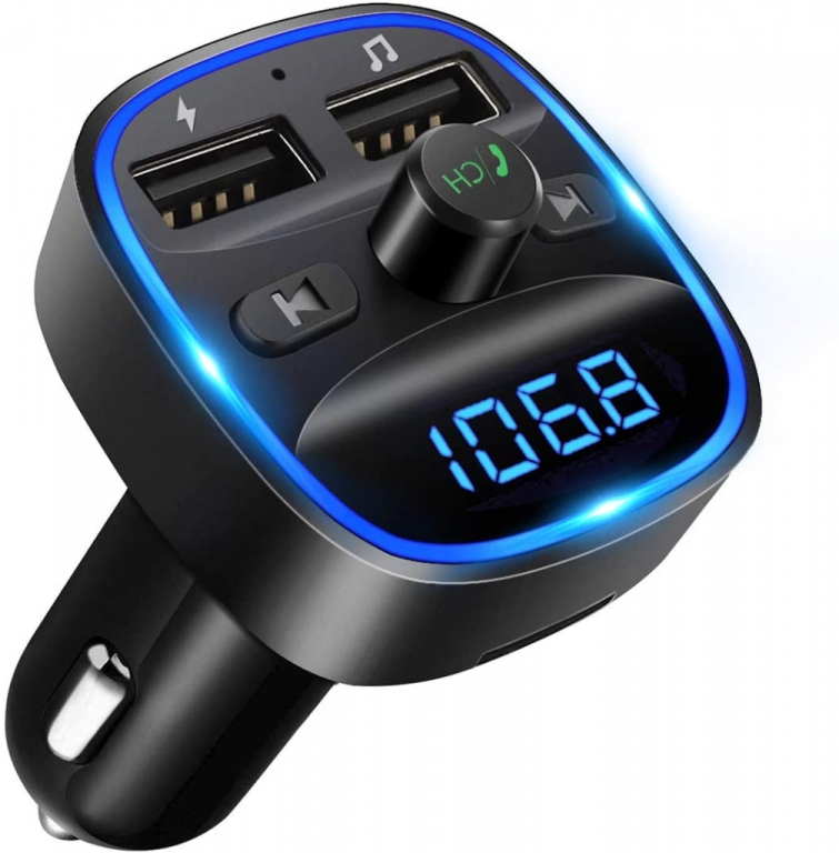

Un transmetteur Bluetooth peut-être ? :idea:
Exemple :
A+, Gilles
Exemple :
A+, Gilles
C'est vraiment pas esthétique comme truc :aie:

Il n'est pas aussi gros que la photo ! :ptdr:
