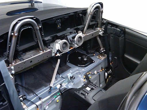

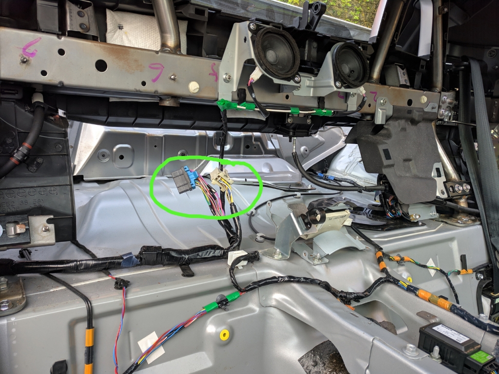

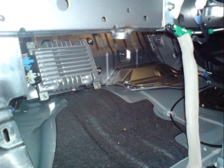

Sur la mienne, l'ampli se trouve derrière le siège conducteur (conduite à droite), accessible en enlevant la garniture plastique. Tu as 3 écrous à défaire, deux grosses fiches à retirer.
Tiens, pour te rendre compte d'où c'est :
(les écrous en rose)
(les deux fiches à déconnecter)

Sur la ST il est plus en arrière, vissé sur une tôle qui sépare l'habitacle et le coffre.
Ca nécessite le démontage de:
- la console centrale (1 cache et 3 vis à retirer dont une sous le caoutchouc du vide poche central)
- la partie avant des caches arceaux (emboités)
- marches pieds
- pièces verticales dans le prolongement des marches pieds
- caches des boucles de ceinture
- la poignée d'ouverture de capote
- la pièce principale (celle avec les 3 boites à gants)
- la pièce sur laquelle repose la capote en position ouverte
- pièces à gauche et à droite du repose capote
Avec l'arceau en place ça risque d'être moins pratique que sans...
Prévois un peu de temps.
Ca te donnera l'occasion de nettoyer les entrées des évacuations d'eau !

La différence entre la NC de "Bapt_" qui a une RHT et les explications spécifique à la ST de "Little".
Sur la RHT, l'ampli est positionné côté passagé tant dis que sur la ST, il est en position central.

En retirant simplement le grand panneau derrière les sièges et on y accède assez facilement sans devoir tout démonter.
C'est faisable.
Mais il est sûr que le fait de démonter les trois pièces en supplément permettra d'y accéder par le haut au lieu de par le bas dans l'autre méthode. ;)
