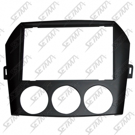

Bonjour a tous , je souhaiterai faire installer un autoradio 2 din comme celui-ci dans ma MX5 NC de 2011
je n'y connais absolument rien donc j'aurais besoin de vos precieux conseils avant .
j'ai donc acheté cette console
je me suis rendu chez no...to , et là le specialiste m'a dit qu'il fallait rajouter un faisceau mazda , demonter l'autoradio actuel pour voir s'il avait un ampli , ce a quoi il faudrait rajouter un machin special ( + de 100€ ) et que la console etait incomplete , qu'il manquait des petites "equerres de fixation" sur les cotés ( qu'il pourrait me commander pour environ 40€ ) , bref compter environ 350 balles rien que pour l'installation avant achat de l'autoradio sans les commandes au volant et la camera de recul biensur , sinon on frise les 500€ ( mais ça je peux m'en passer )
donc , avant de me faire pigeonner , pourriez vous me confirmer que sa reponse est exacte ?
sachant que si c'est bien plus simple et moins onereux que ce que m'a annoncé ce specialiste , un ami ayant quelques connaissances pourrait me l'installer si j'obtiens les bons renseignements de base .
d'avance merci :beer:

Hello, je confirme les propos de P-Happy, le remplacement d'un autoradio n'est on ne peut plus simple sur nos mimix.
Concernant ta façade il te fait ce type de modèle pour effectuer ton installation: https://www.ebay.fr/p/1339331993
A vu de nez, je dirai que tu as acheté la tienne sur AliExpress
ton nez est fiable ..............sur le lien que tu cites , je n'ai que le truc de gauche sur la photo , il me faut aussi tout les machins a droite ?

Exactement le Metra est fourni les ailettes de maintien qui viennent s'intégrer dans des rainures prévues à cet effet.
Envoyé de mon Redmi K30 Pro en utilisant Tapatalk

bon , donc il me faut ces equerres imperativement ? ça ne m'arrange pas ça !!!

Obligatoirement c'est elles qui maintiennent l'autoradio en place

super !!! savez vous si ça se trouve au detail ou si il faut que je m'assois sur celle que j'ai deja pour en racheter une complete ?

Malheureusement ça ne se vend pas seul et sauf erreur de ma part tu ne pourrais pas l'adapter

ok merci actarus , peut etre qu'en demontant on doit pouvoir y adapter des equerres trouvable dans un brico , faut voir ça de visu .sinon ça sera bien fait pour moi , toujours a prevenir les autres de ne jamais acheter sur ces sites chinois a la con .............et là je lai fait !!!!
