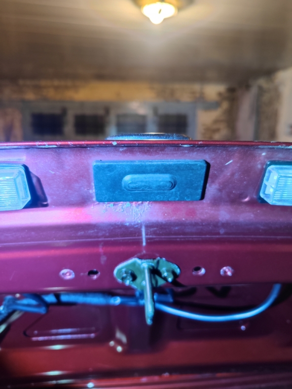

Je viens de regarder au niveau de mon coffre, j'ai ce bouton d'ouverture, j'ignore s'il est le même sur toutes les NC mais comme la mienne à la clé avancée je me dis qu'il y a peut être une différence car j'ai vu certains modèles où il semble y avoir une plaque en plastique mais pas d'interrupteur.. de ce fait je ne pense pas pouvoir mettre une caméra à ce niveau mais je vais devoir me rabattre sur une caméra de recul qui vient à la place d'un éclaireur de plaque.

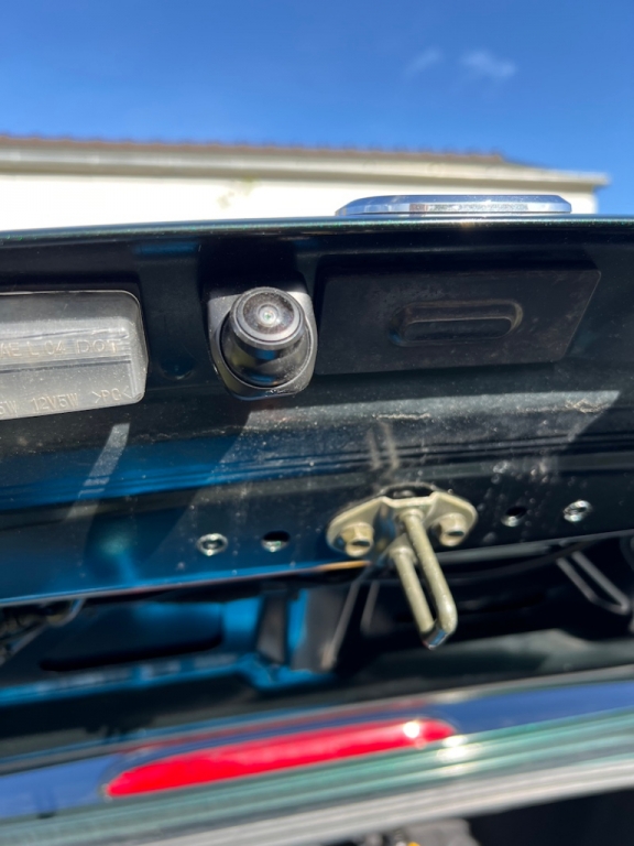

Celle que j'ai installée nécessite de percer un trou de 8mm. J'ai percé juste à gauche du bouton poussoir d'ouverture, j'ai d'ailleurs démonté celui-ci pour pouvoir passer l'écrou (avec les doigts ou un tournevis pour faire levier côté gauche, il vient facilement). C'est celle-là: https://www.amazon.fr/dp/B0BZTV6ZD8?psc ... ct_details
Avantage: on peut facilement la régler dans tous les sens pour avoir le cadrage idéal. Elle est de plus très discrète et offre une image 720p tout à fait correcte. Je peux faire une photo et la poster demain.

En fait, j'avais fait une photo.
La voici:

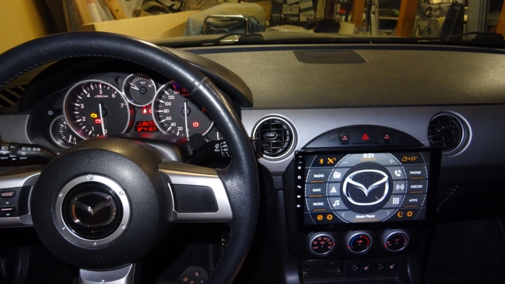

Le 9 pouces en 2din standard passe très bien.
Voila mon PODOFO :hello:
Peut être ATOTO a une dimension spéciale ? (mais ce serait étonnant)

Non, les Atoto sont en dimension standard, mais leur intégration dans la façade Metra est un peu compliquée, il faut légèrement redécouper les bords.
