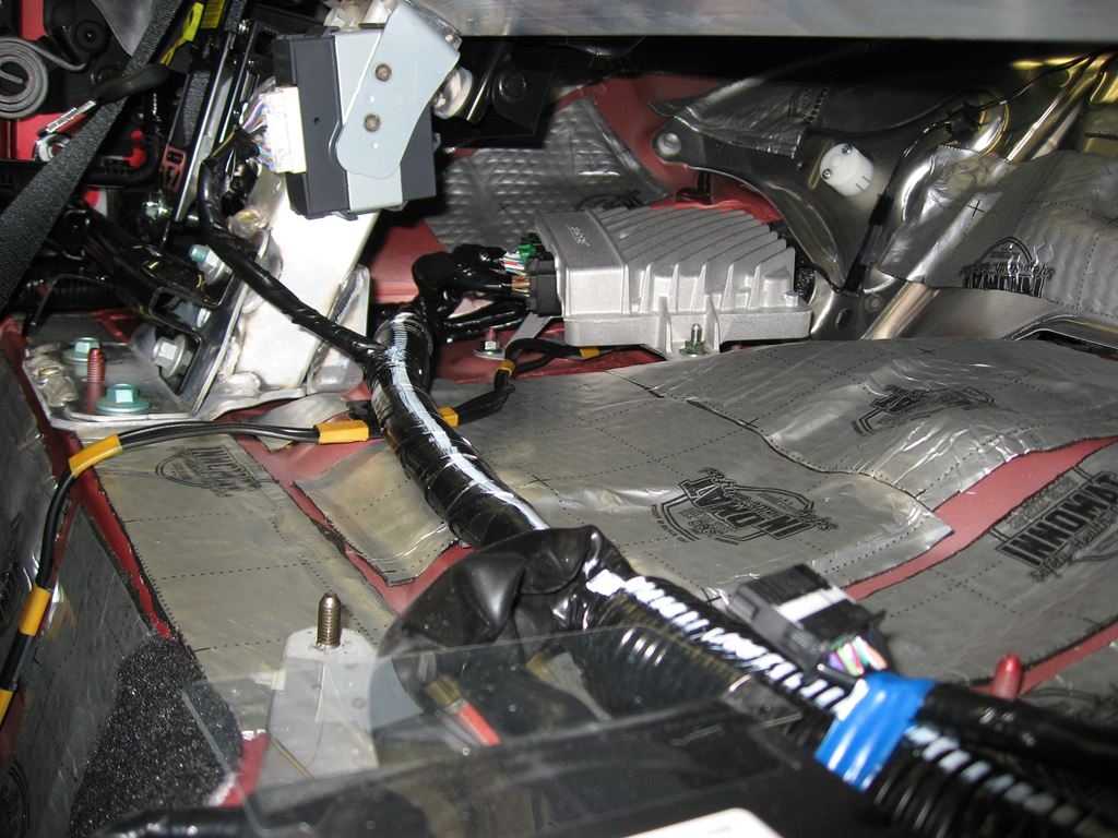

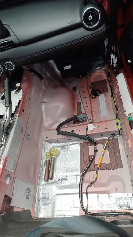

Hello, le caisson de basse, si tu as la sono bose se trouve au niveau des pieds passagers :hello:
On le voit (ou devine plutôt) quand je l'ai déposé je n'ai pas pensé à mesurer le diamètre du hp désolé :non:

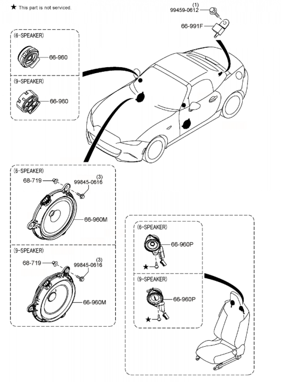

Q2: Le système Bose est annoncé comme étant à 9HP, et si je compte bien:
*Les portières -> 2 HP
*Les montants de parebrise -> 2 HP
*Les appuis-têtes -> 4 HP
*Le caisson sus-cité -> 1 HP
Total -> 9 HP, on a le compte.
Mais alors, pourquoi lit-on qu'il y a un HP situé au centre de la planche de bord, chargé par une boîte à la forme bizarre ??? ça ferait 10 HP et non pas 9....

9 HP au total dont le woofer dans le sol coté passager (une autre vue éclatée). Le reste est là, sur la vue éclatée ci-dessous. (portes, montants, sièges).

Donc ce que tu veux dire c'est que le caisson de grave est la boîte noire (avec une étiquette horizontale argentée) située complètement au bout du siège passager ?
ça me laisse penser qu'on doit donc avoir la place de le remplacer par un caisson plat, même s'il est un peu plus haut que l'original: je vois souvent des caissons dits "plats" qui font 80mm de haut, ça devrait rentrer j'espère...

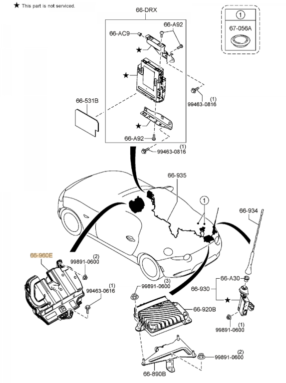

@ grizzli, dans le lien que tu indiques, le numéro 1 est le caisson de basse, sauf que cette image est erronée puisqu'il est situé sur la photo de Francois au bout des pieds du passager.
C'est la pièce 66-960E de la vue éclatée ci-dessous.
L'amplificateur est à l'arrière du véhicule, c'est la pièce 66-920B de la vue éclatée et 66-DRX est un synthoniseur (probablement lié au DAB et la FM).
@ François: sais-tu aussi où se trouve l'ampli Bose d'origine ? est-ce à l'emplacement numéroté 5 dans le puit de capote ? le câble débranché sur le sol sur ta photo viendrait donc de l'arrière ?
Salut grizzli, oui le caisson de basse est bien la boite noire avec le code barre, il a une forme très torturée mais doit pouvoir être avantageusement être remplacé par un caisson plus rectangulaire par exemple :sic:
L'ampli quand à lui est bien situé derrière le siège passager :
hop!
:) ya plus qu'à :D
