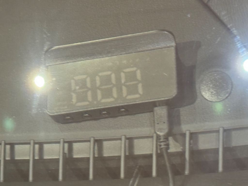

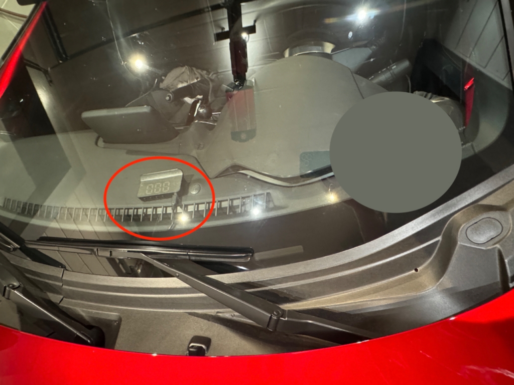

J'ai installé un affichage tête haute sur ma ND, uniquement pour l'affichage de la vitesse.
C'est un petit boitier que j'ai acheté sur Aliexpress et qui fonctionne par satellite comme pour la vitesse sur un GPS et se branche via une prise USB.
https://fr.aliexpress.com/item/1005003676678409.html?spm=a2g0o.cart.0.0.323b378dgQLF21&mp=1&gatewayAdapt=glo2fra
Il se connecte très rapidement après mise sous tension et fonctionne très bien. La vitesse est bien lisible sur le pare-brise, il est livré avec un petit miroir pour une meilleure lisibilité que je n'ai pas eu besoin d'installé. Il y a une possibilité de réglage de la vitesse si elle ne correspond pas exactement à celle du compteur ou sur une autre valeur. J'ai dû le décaler un peu vers le centre à cause de l'arrondi du tableau de bord. Je ne regarde quasiment plus le compteur que je trouve un peu mal placé côté droit entre les branches du volant. J'ai fait passer le câble derrière le tableau de bord et je l'ai connecté à un adaptateur USB dans la prise allume cigare sous le tableau de bord.
Avantages:
- petit boitier discret
- branchement sur USB
- indique la vitesse quelques secondes après le démarrage (quand on est à l'extérieur), très lisible
- indication de la vitesse réglable pour l'indexer sur le compteur
- petit prix
Inconvénients:
- désaxé par rapport à l'axe du volant (à cause de l'arrondi du tableau de bord)
- se coupe quand il n'y a pas de réception GPS dans un tunnel
Mazda MX-5 ND 2l 184 CV Pack Sport (Soul Red Crystal)
Avantages:
- petit prix
Inconvénients:
images/user/18792/240623-011412-1.jpg
images/user/18792/240622-213528-2.jpg
Ils font des versions qui ce connectent sur la prise OBD2 ,je pense pour pouvoir prendre l'info vitesse :?
