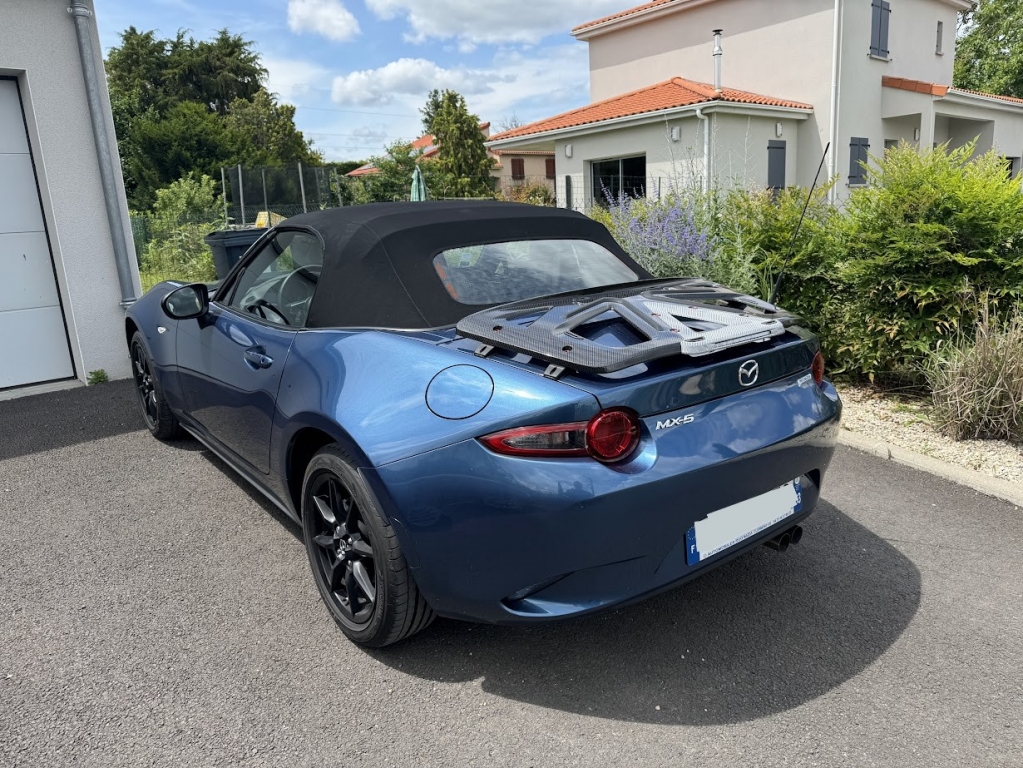

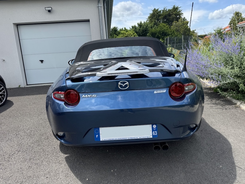

C'est une "véronique" qu'on devine sur le coffre? Tu aurais une photo où on voit mieux?
Merci
 Sujet du message : Re: camera + question
Message Publié : Mar 16 Juil 2024, 12:39
Message(s) : 4759
Localisation : Nord Isère
C'est la véronique en carbone qu'on pouvait trouver en accessoire chez Mazda Europe. Indisponible aujourd'hui.
Message Publié : Mar 16 Juil 2024, 14:06
Inscription : Dim 30 Juin 2024, 12:14
Message(s) : 6
Je ne connaissais pas le terme "Véronique" mais effectivement accessoire MAZDA en carbone avec troisième feu de stop intégré , qui au passage, ne plait absolument pas a ma femme ... :

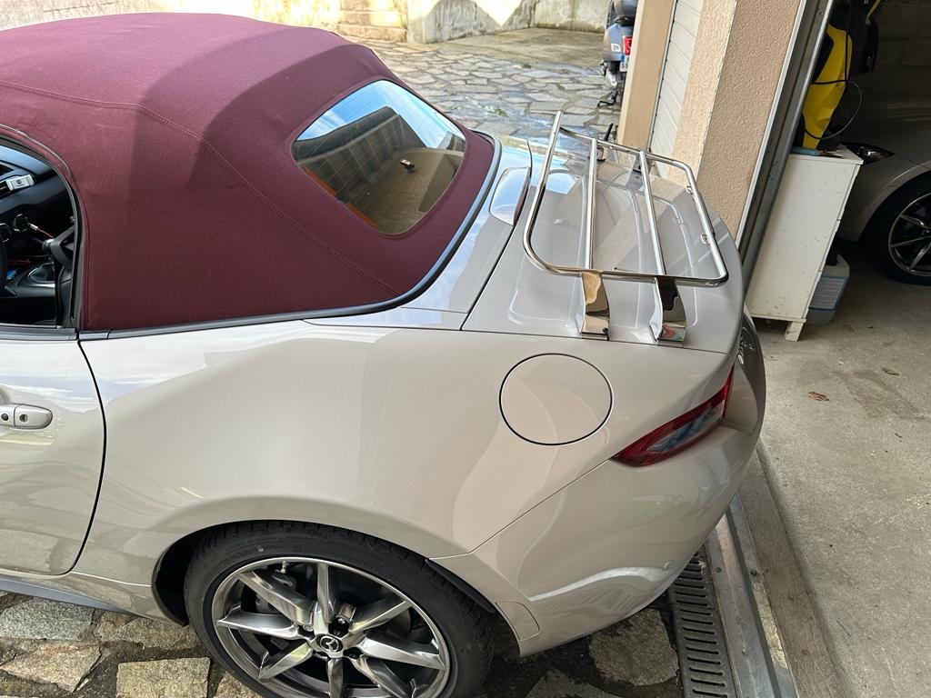

La bienvenue :beer:
( à mon avis une véronique plus " vintage " lui conviendrait mieux )
Message Publié : Mar 16 Juil 2024, 14:31
Message(s) : 775
Modèle : 2024
Pas mal du tout :bien: Merci pour les photos

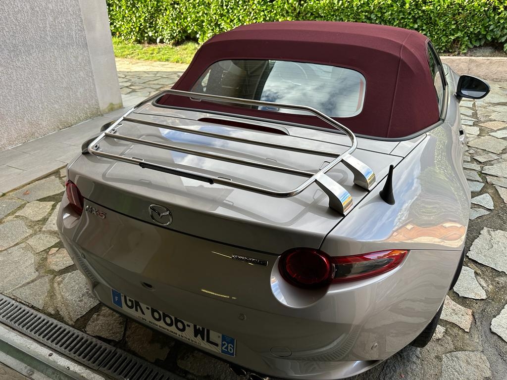

Pour la véronique, je trouve que le modèle à ventouses est celui qui va le mieux.
Message Publié : Mar 16 Juil 2024, 18:32
Message(s) : 373
Localisation : ISERE
Modèle : 2022
Et celle là ?

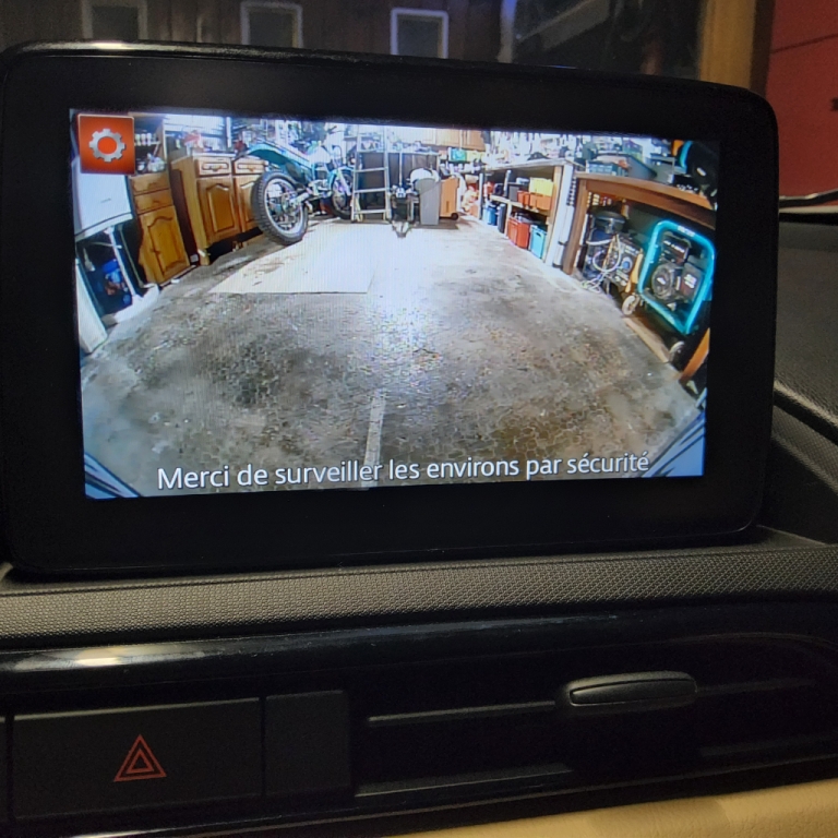

Je viens d’installer celle ci (35 euro,reçue en 5 jours) en plus du module Android
https://a.aliexpress.com/_Ev1Cgqb
Par contre elle nécessite une masse au tableau de bord et dans le coffre.
