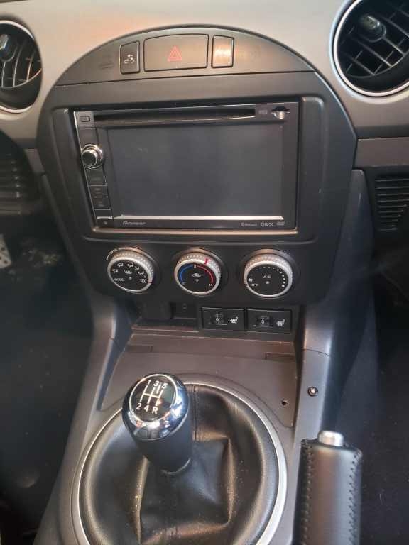

Salut, comment démonter un autoradio comme celui-là

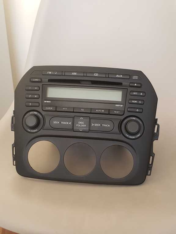

Faut-il démonter la console entre les sièges et ensuite l'entourage plastique de l'autoradio ? Il y a bien un tuto mais pour NC1 et la console est différente. L'idée est de remettre un autoradio d'origine comme ça :

Etape 1:
Enlever toutes les vis de la console entre les sièges afin de pouvoir la reculer de quelques centimètres et avoir ainsi accès aux vis suivantes
Etape 2 :
Retirer les 2 vis qui ont été dévoilés en reculant la console centrale et qui maintiennent les 2 caches latéraux de la console centrale puis faire glisser ceux-ci vers l'arrière de la voiture (surtout pas les tirer latéralement)
Etape 3:
Retirer les 2 vis (ou 4 je me souviens plus) qui ont été dévoilés en déposant les 2 caches latéraux.
Etape 4:
Faire un petite prière à la divinité de ton choix pour que l'ancien propriétaire n'ai pas eu l'idée saugrenue de remettre la vis de sécurité à l'arrière de l'autoradio (mais ca devrais aller car personne n'est assez fou pour faire ca) et tirer l'ensemble autoradio + façade vers l'arrière de la voiture.
Attention!!!
Tuto fait de mémoire, donc infos à prendre avec des circonflexes...
