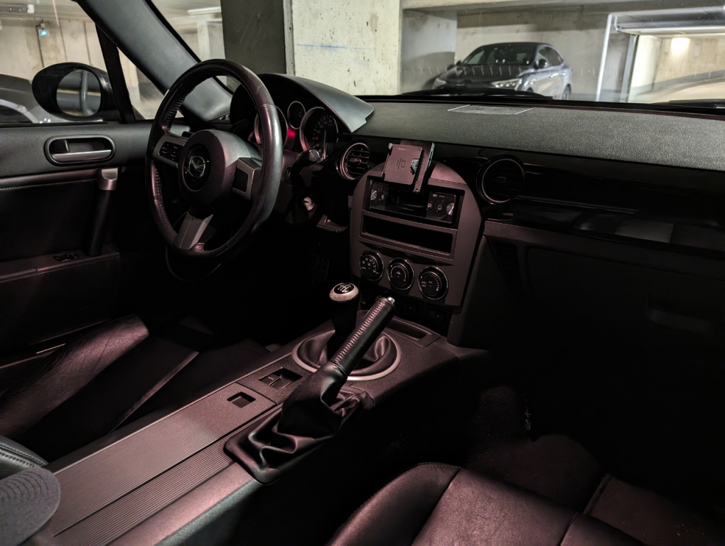

Bonjour
Je possède une mx5 NCFL de 2010 est je voudrais installer un autoradio 1 Din le problème c'est que peux de personne l'ont fait et préfère mettre du 2 Din
Donc 2 problèmes se pose devant moi :
- Je ne pas quel autoradio choisir en 1 Din
- Est ce qu'il faut que j'achète des adaptateurs ou j'ai juste a brancher l'autoradio 1 Din directement (je n'est pas l'option bose)
donc si vous pouvez m'aider je refuse pas je suis perdue !!!
