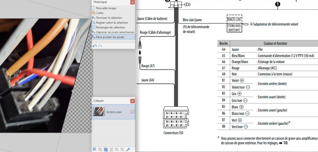

Bonjour à tous.
Suite à ma présentation je vous fait un post en raison d'un soucis avec mon autoradio.
Je n'ai rien trouvé en utilisant la fonction recherche.
Voiture : MX5-NA 1990
Autoradio : JVC KD-X241
Problème : Avec la clé sur ACC ou ON l'autoradio s'allume et je peux l'éteindre et le rallumer en appuyant sur le bouton power en façade. Dès lors que je tourne la clé pour démarrer le moteur l'autoradio s'éteint et je ne peux plus le démarrer via son bouton. Il arrive que des fois, en roulant, il finisse par se rallumer de lui-même sans action de ma part.
Apres un court test il semblerait que si je l'éteint moi-même avant de démarrer (lorsque la clé est sur ON) celui-ci s'allume en même temps que le moteur démarre.
Dans tout les cas, l'autoradio conserve sa mémoire. Je ne pense donc pas à une inversion de câble.
Sur la photo vous voyez les câbles de la voiture vers le connecteur ISO de l'autoradio.
Les 4 du bas sont les HP. Le marron est en A8 (Terre). J'ai deux rouges en A7 et A4. Et enfin le câble en A5 est coupé et ne va nulle part.
Si vous avez des pistes a me proposer voir encore mieux des solutions. Je suis tout ouïe.
Merci à vous et bonne soirée
