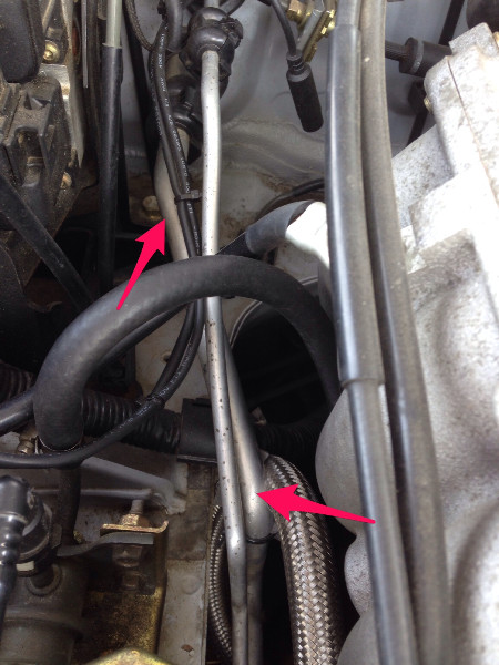

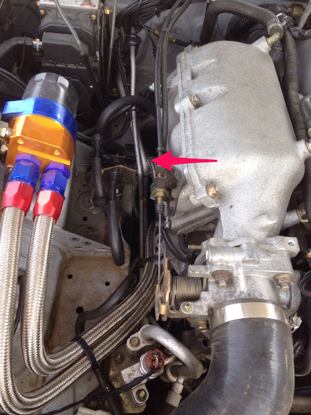

Je dois remplacer mon tuyau basse pression d'airco.
Il coûte 160 € HT chez Mazda et n'est pas disponible.
J'en ai trouvé un d'occase mais le vendeur m'a dit par tel qu'il n'est pas en aluminium et est celui d'une NB. Moi j'ai une NBFL et c'est en alu donc ma question :
Est-ce que ce tuyau de NB est compatible pour NBFL ?
Voici des photos de mon tuyau alu :
Merci ;)

C'est exactement le même (j'ai une clim de NBFL sur une NB).
Hormis le faisceau du thermostat et le support coté crémaillère, la clim est identique entre NB & NBFL
