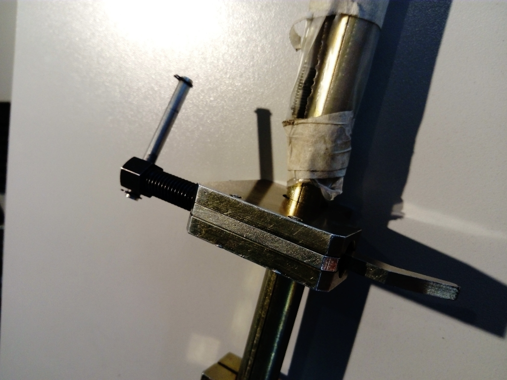

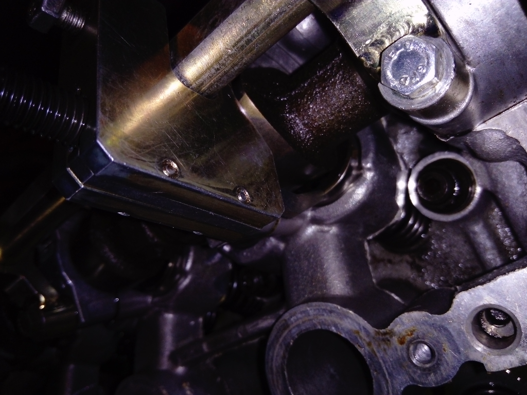

pas besoin de retirer les AAC pour changer les pastilles.
tu peux les faire sauter en appuyant sur le bords du poussoir avec un tourne vis plat.
ou alors en utilisant l'outil de chez mazda.

+1, Mazda ex-Austerlitz m'a changé 2-3 pastilles sans changer la distrib.
C'est possible sur la plupart des modèles à pastilles, l'outil spécial permet de lever un peu les AAC sans qu'ils se barrent complètement sous la pression des soupapes.
Par contre un léger claquement ne signifie pas forcément pastille à changer, et une pastille trop épaisse peut ne pas faire claquer :oui:
J'ai pas tout compris là :aie:
L'outil vient appuyer sur "les siège" (désolé connaît pas le terme technique) où sont loger les pastilles pour pouvoir dégager celle-ci, tout simplement ;)
