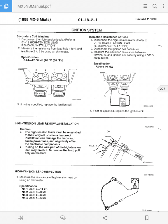

Si tu veux les testé :

Si tu veux testé tes bobines :

+1, le système de bobines du 146ch est complètement différent, et apparemment beaucoup plus fiable que les précédents.
Les 2 bobines sont au-dessus du couvre-culasse, entre les 2 rangées de soupapes. 2 bougies sont alimentées directement sous leur bobine, il n'y a plus que 2 petits câbles pour les 2 autres.
J'en avais acheté préventivement il y a 10 ans, ils ont fait 100000km dans mon coffre :ricane:
1e image de stan69 : NBFL 1.8

Merci Stan69 pour ce super schéma, je vais tâcher de tester les miennes rapidos !
Pas simple, mais faisable ...
