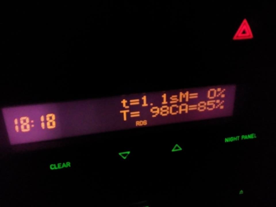

Premier plein complet d'E85 sur le daily SAAB, 65L de jus de betterave pour un réservoir de 70L. 39€ :D
Ca démarre sans souci à froid (même ce matin avec -3°C dehors). Par contre, j'aimerais un avis de spécialistes. Le calculateur a été changé, l'ODB m'indique des nouveaux trucs au démarrage, mais je ne sais pas à quoi ça corresponds... J'ai pas demandé au mec (quelle erreur!), il est parti en vacances, je ne vais pas le déranger pour ça.
Le seul truc qu'il m'a dit, c'est que c'était normal que le calculateur fasse ça (c'est vrai que s'il n'avait rien dit j'aurais flippé :D ), et que "t" était le temps que la voiture a mis à démarrer.
Pour le reste, si vous avez une idée... Google ne m'a rien dit pour le moment.

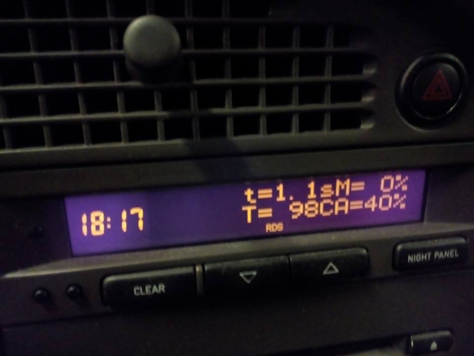

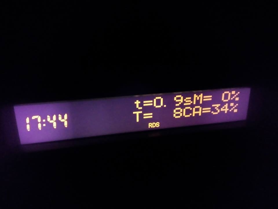

Avant le plein, j'avais ça (genre il restait 5L d'un vague mélange SP95 E10 et d'E85)
Après avoir fait le plein, "CA" s'est mis à grimper en flèche. T aussi, mais instantanément.
Au bout de 1 minute, la valeur est passée à 85%
T pourrait être le % de remplissage du réservoir :? C'est plausible, je verrais si ça bouge à l'usage

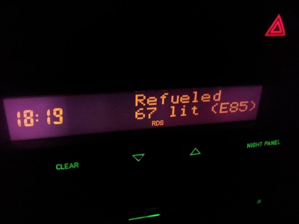

Puis il dit ça, mais c'est facile à comprendre :D
Et après avoir fait un complément de carburant, il fait le "Second Adapt" (7 minutes de mémoire, j'ai attendu d'être à l'arrêt pour faire une photo :) ) pour recalculer le % d'Ethanol, et ré-adapter la carto

Purée, les trucs de ouf, j'veux les mêmes :etonne: :D est-ce qu'on retrouverait pas la même chose sur les flex-fuel d'origine ? Le mécano aurait-y repiqué et/ou adapté un firmware de Biopower ? C'est une pratique bien connue des déFAPpeurs de mazout, souvent le firmware d'un modèle sans FAP, plus bas de gamme ou plus ancien, marche tel quel ou presque.
On dirait que CA ressemble à une détection progressive de la proportion d'E85, et quand le calculo est sûr de son coup il le dit. Dans tous ces chiffres il pourrait aussi y avoir la conductivité électrique du carburant servant à la détection de la proportion d'éthanol, l'avance à l'allumage, ou un indicateur d'optimisation à l'éthanol... :?

Pour les valeurs T et CA, c'est autre chose, puisque hier soir en repartant du taf, j'avais
T=6 et CA=59%
Ce matin, T=3, je n'ai pas noté le CA.
T pourrait être la température de qq chose... 6 hier soir, 3 ce matin, possible. Température ambiante? Mais du coup ça n'est pas possible avec la valeur T=98 de Mercredi soir :D
Ca va me faire le feuilleton de l'hiver ça...
