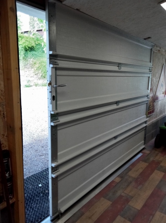

C'est une porte coulissante sur l'extension ? Quel format ?
Message Publié : Mer 8 Mai 2019, 21:09
Message(s) : 2330
Oui, fabrication maison à l'aide de panneaux de porte sectionnelle
Dimensions standards, 240x200

Si tu as une photo ça m'intéresse de voir :)
Profils alu autour pour rigidifier les panneaux entre eux
Plinthe/guide en bas. Rail et chariots en haut
Serrure de portail coulissante. Et joints brosse pour l'étanchéité

Beau boulot ! Merci pour les photos
