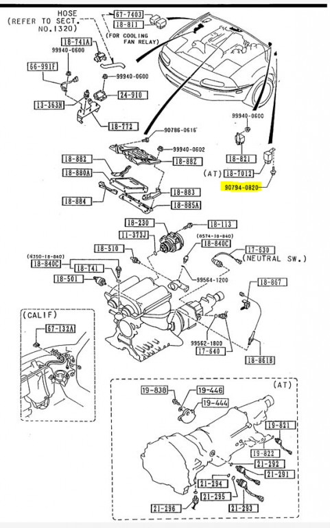

Je dirais ce machin là en jaune non?
Message Publié : Mer 18 Sep 2019, 12:29
Message(s) : 7688
non c'est le 18-867 en dessous.... mais ce qu'il te manque c'est une pastille plastique

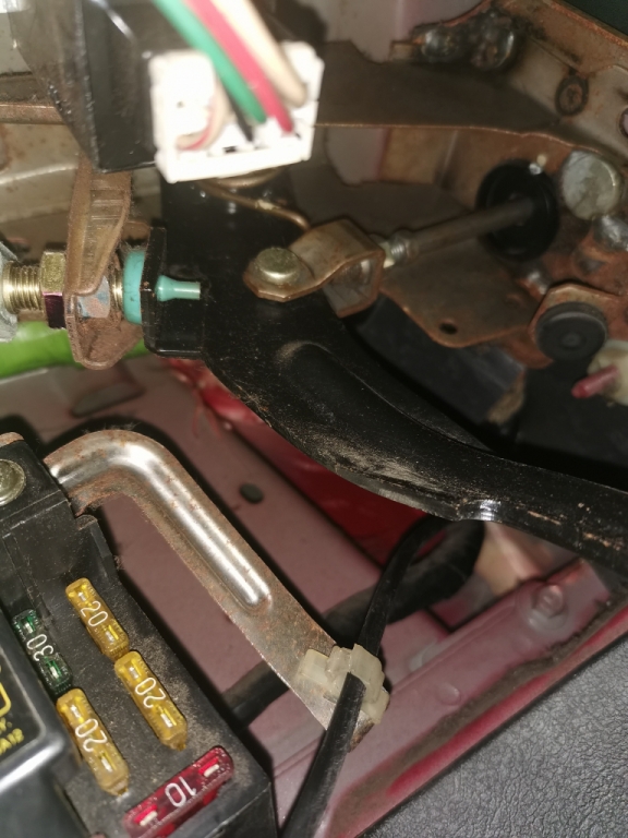

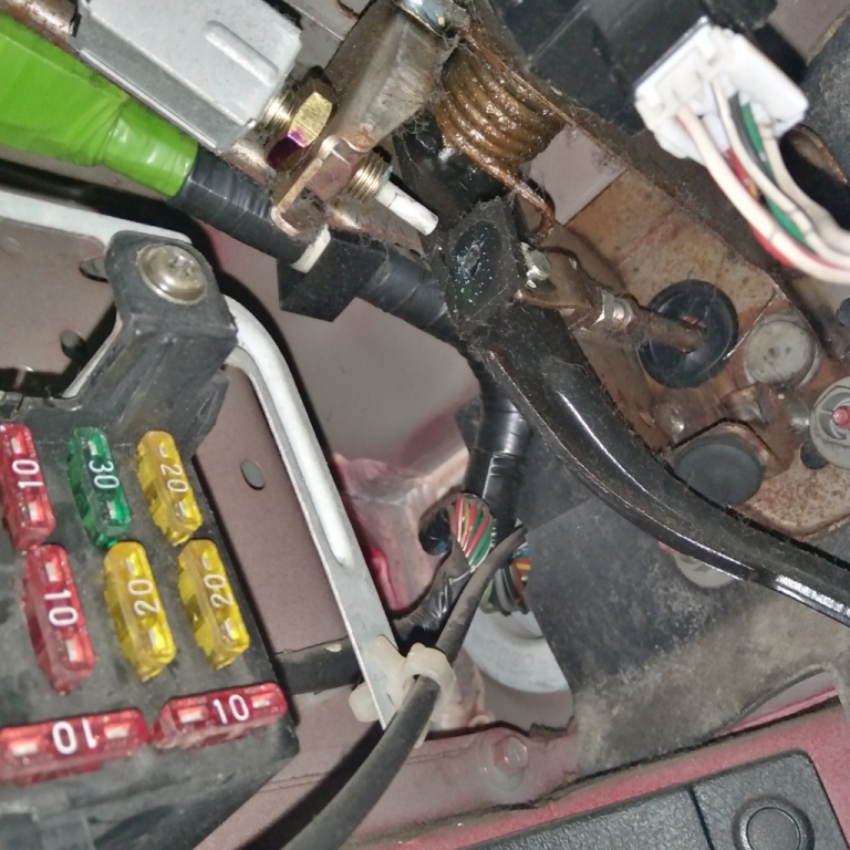

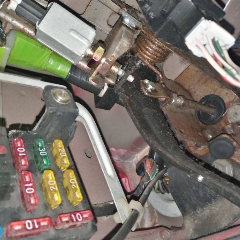

Une petite photo pour voir la pièce en question.

Tu sais si la tige plastique est simplement en butée sur la butée ou si elle traverse?

Ne te casses pas les pieds, la butée est en plastique, fixée sur la pédale par le petit cône dessous.
Aucun lien avec le capteur électronique.
Tu cours chez casto, et tu achètes un patin de meuble autocollant!
