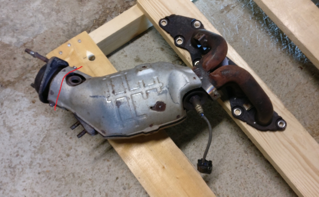

J'ai loue un pont pour samedi prochain je vais regarder a ce niveau là.
A tous hasard tu n'aurais pas une photo de ta réparation stp?
Je l'ai placé au niveau du trait rouge sur la photo :
Après vu que t'as déjà remplacé le collecteur, tu peux faire un tour des pare-chaleurs autour du second catalyseur :)
