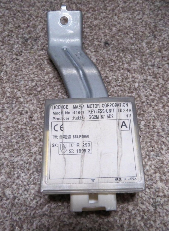

Il y a bien le boîtier sous la boîte à gants ?
(photo ci-dessous)

bonjour pascal 77 et oui j ai démonté la boite a gant et il y a bien le boitier derriere mais apres 3 fois mit le contact et fermer la porte 3 fois je n est pas de réponse de la voiture qui doit se verrouiller et s ouvrir donc ce n est pas la peine d appuyer sur la telecommande merci d avance de ta réponse futur
