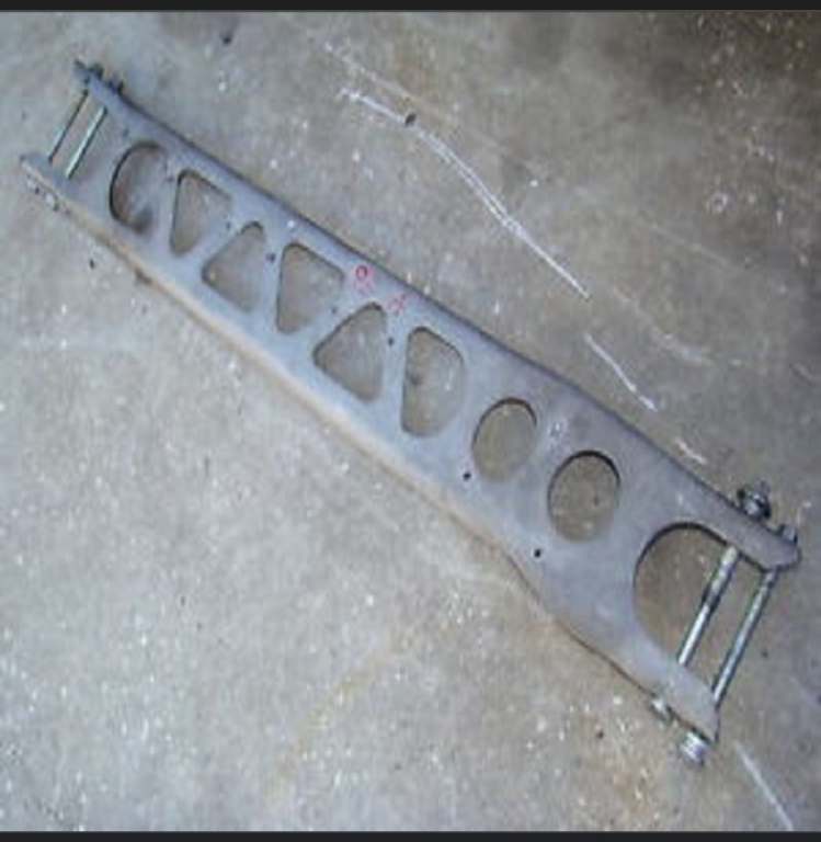

Je viens ici car je n'ai plus d'idées, j'ai fait l'embrayage sur ma mx5 et je décide de le faire moi même
Je commence à démonter mais je me retrouve bloqué par un boulon qui relie le ppf et le différentiel (le boulon épaulé) je pense que je vais réussir à l'enlever en faisant tombé le différentiel mais le problème c'est que je ne trouve pas la référence de ce boulon pour l'acheter, donc je me tourne vers vous pour de l'occasion, si jamais vous connaissez un site qui vend ces boulons ou bien que vous les possédé en bonne état je suis preneur
Merci
Photo prise sur internet pour imagé les boulons

Tu peux trouver les refs Mazda sur ce site:
https://www.jimellismazdaparts.com/show ... 8764#27159
Ensuite tu fais une recherche google avec le Part qu'il te faut, tu devrais trouver.

Je l'avais démonté coté boite, mais pour enlever la boite j'ai du poser le différentiel et je ne voulais pas le remonter avec l'ancien boulon qui était mort, j'en ai trouvé un d'occasion sur lbc en bonne état, j'ai aussi nettoyer et repeint tous ce qui a était démonter, maintenant tout a était remonter et elle roule parfaitement
Finalement pour enlever ce foutu boulon j'ai soudé un écrous de 38 dessus et forcer avec une barre de 3 mètres
