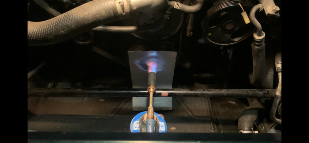

Le problème actuel, c'est de dévisser la vis de 21 pour enlever la poulie et refaire la réparation,
car mon pote avait insisté pour qu'on mettent de la loctite rouge sur cette vis!!
(il pensait la réparation stable)
J'ai essayé de faire fondre la colle en la faisant chauffer avec un chalumeau Butagaz pendant 15 minutes, mais ca n'a rien fait!
Ensuite j'ai essayé en bloquant l'arbre à came avec des clés pincées entre elles, mais la courroie a sauté une dent dès que je forçait pour dévisser la vis de 21.
Que pourrais-je faire? :?
On m'a dit d'utiliser un chalumeau oxhydrique (ou oxyacetylénique?) pour chauffer à haute température.
Ça craint pas trop de chauffer aussi fort?
mais bon j'ai pas l'air d'avoir le choix.
Si j'arrive à l'enlever, je pourrais voir ce qui n'a pas marché dans ma réparation.
A mon avis, je n'ai pas assez limé ma soudure du nez de vilebrequin (j'ai aidé la clavette à rentrer avec un petit coup de marteau) et c'est ce contact avec la clavette qui a du lui transmettre les vibrations qui l'ont réduite en poussière.
Merci pour vos conseils! :D

Déjà le frein filet bleu, j'étais dubitatif, mais du rouge :aie:
Pour enlever une vis montée au frein filet rouge, aucune solution à part chauffer :tantpis:

Ouais je sais! sur un site j'ai trouvé ça :
L’astuce est d'appliquer une chaleur localisée de plus de 285 °C. Ensuite, une fois l’assemblage fileté chauffé, l'écrou peut être retiré. En l’absence de chaleur, il est probable que l'écrou finisse par se casser plutôt que de se desserrer.
Vu qu'elle est assez longue, je me demande combien de temps je vais devoir la chauffer pour atteindre cette température, car elle est assez longue et la chaleur se transmettra lentement...

Bon courage, après sur le topic on t'as dit de pas souder le villebrequin et de ne pas utiliser de la loctite rouge :tantpis:
Une fois que tu auras retiré la vis (285 degrés ca devrais aller avec un chalumeau, tu veux pas faire fondre le métal), tu pourras utiliser la clavette plus longue avec l'adaptateur spécial.

le joint spi de vilo est à considérer comme perdu.
sinon pour chauffer moins sauvagement,il y a la solution de la pince à induction mais l'outil coute au moins 250€
:o Faut avoir confiance en tes mains si tu te lances là-dedans, parce que ces flammes sont assez chaudes pour faire fondre la vis :aie:

Haha oui c'est vrai, pour l'instant j'assume la soudure (qui était nickel) mais la loctite rouge c'est mon pote le mécano qui en a mis dessus malgré mon avis dubitatif, pensant qu'on y reviendrai pas dessus avant 20 ans, 4 mois après nous y revoilou! :tantpis:

étonamment il a tenu bon mais j'ai préféré le changer!
Yes la confiance! Donc on m'a prêté un chalumeau oxydrique, et en 3 minutes de chauffe intense, on a pu faire fondre la colle (et la courroie!) et dévisser la vis et voici ce que j'ai découvert en enlevant la poulie :
Ma réparation a tenu! :blague: :D
La clavette et la soudure sont dans le même état! Flambants!
J'ai démarré et fais un petit tour avec, elle broutait un peu moins qu'avant cette panne, sûrement parce que cette fois j'ai bien vérifié que la courroie ne soit pas trop tendue (et surtout recalé le galet tendeur dont le petit loquet n'était enclenché dans l'encoche.)
Le ralenti est instable, je l'ai poussée à 90 km/h sans que ça soit le bout de sa vie mais le moteur toussote et est irrégulier. inconduisable.
