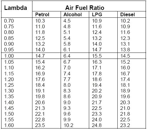

Si je peux apporter ma pierre à l'édifice : parlez en valeur lambda, ça simplifie la vie :)
Car la combustion "parfaite" de 14.7 au SP, aura son équivalence en 9.7 à l'éthanol... alors que la valeur lambda sera toujours de 1.
http://e85eml327.blogspot.com/2017/06/afr-et-lambda-au-sp-et-le85-commercial.html

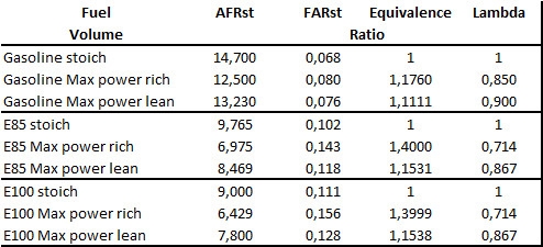

 Sujet du message : Re: NC AFR via OBD
Message Publié : Dim 5 Nov 2023, 23:52
Message(s) : 1384
205 GTi 115 volée :x
Message Publié : Lun 6 Nov 2023, 07:08
Message(s) : 5825
J'ai fait la même capture d'écran que je me suis archivée.
Kilou5542 m'avait donné toutes ces valeurs qu'il connaît par cœur mais je n'avais pas tout retenu :tantpis:
