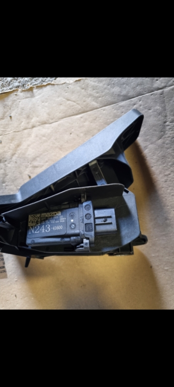

Mais comment faites-vous pour enlever cette satané prise derrière la pédale ?
Il y a des encoches ou des clips ? Car je n'ai rien trouvé .
Vous utilisez une pince ? J'ai peur de tout arracher :roll:

Je ne me souviens plus exactement mais il me semble qu'il n'y a pas besoin de pince.
La prise peut être assez difficile à retirer, normalement il y a une petite encoche sur laquelle appuyer pour la débloquer.
Je vais démonter mon Pedalbox dans le weekend j'essaierai de voir s'il y a une subtilité :)

Suffit de regarder sur le connecteur du PealBox,c'est la même chose :P

En effet c'est pareil que sur le Pedalbox. Je viens de le démonter, à la main c'est pénible j'ai inséré un tournevis plat et poussé en tordant doucement le plastique ça y va tout seul !
Bloc de pédale vu de droite, c'est le petit bossage entre les 2 traits qui bloque la prise.
