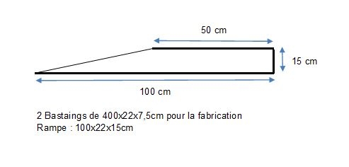

Pour vidanger mes voitures, j'ai fait (ou plutôt mon beau père les a faites :D ) des rampes avec des bastaings, c'est safe et facile d'utilisation.
Il n'y a pas très longtemps, je me suis fait peur avec une chandelle à crémaillères mais sans goupille. La chandelle "a perdu" 3 crans sans que je l'explique, Je m'en suis débarrasser pour racheter des KS Tools avec crémaillères et goupilles.

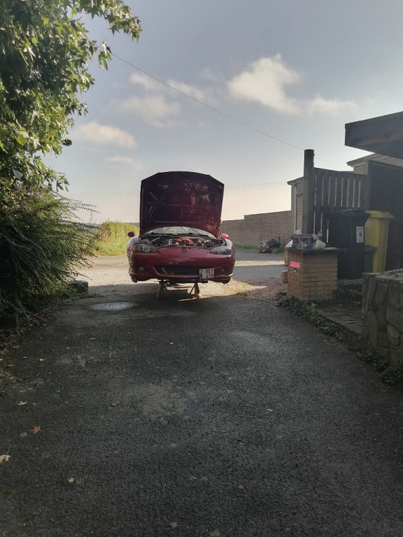

J'ai une paire de chandelles 2 Tonnes en secours, pour quand je ne monte pas bien haut, ou un seul côté.
Mais j'utilise le plus souvent 4 chandelles 6 Tonnes de Nortoto. Avec une base plus large, elles sont vraiment plus stables :oui:
Impossible de les utiliser à leur hauteur maxi, mais elles permettent de monter plus haut que des chandelles 2T, tout en restant très stables.

On dirait une œuvre d'art comme ça, laisse la là ! :lol:

@Lunaviga c'est impressionnant ta photo, je n’oserais jamais la lever aussi haut.

Pour les vidanges j'aimerais me contenter de monter sur des rampes mais les miennes sont un peu basses (7 cm) il faudrait que j'en fabrique en bois avec une pente assez douce pour arriver vers 15 cm (comme le plan de Jaif).
