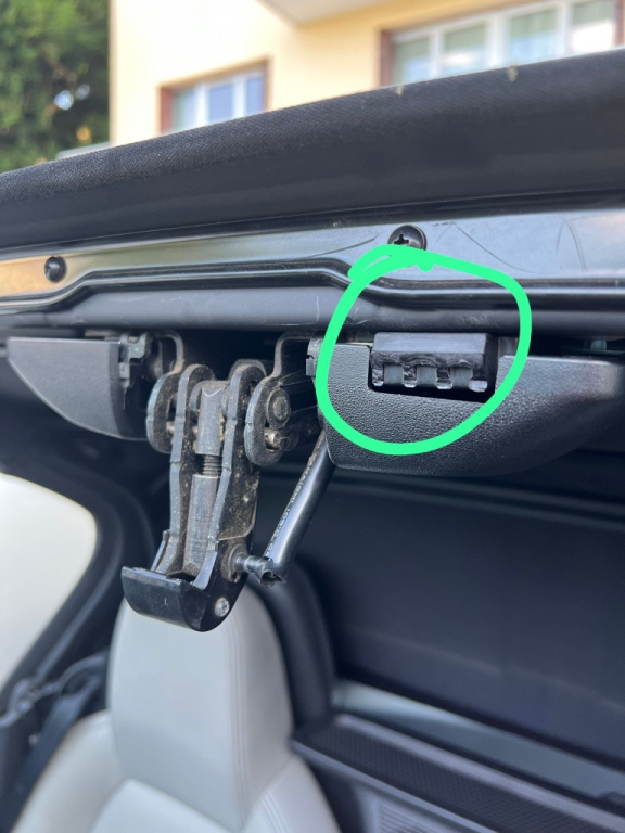

Bonjour à tous !
En relâchant ma capote trop fort..... j'ai la partie présente sur la photo qui s'est cassée. Je ne trouve ni le nom, ni la référence.... Est ce que l'un d'entre vous saurait me dire si c'est remplaçable et me donner le nom ou la réf svp ?
Le modèle de ma voiture est une MX5 NC FL de 2011. C'est la partie qui sert à maintenir la capote ouverte.
D'avance merci à tous :hello: !

Bonjour !
Cette pièce/crochet est référencée toute seule, donc elle peut être commandée.
Elle semble à priori maintenue par deux écrous. Je suppose que pour la changer il suffit de retirer le cache en plastique.

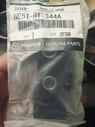

On peut la voir sur la vue éclatée ci-dessous, c'est la pièce surlignée R1-344. Sa référence exacte est NE51-R1-344A et elle est affichée dans le catalogue Mazda à 14.58€ HT en concession. Je ne peux pas dire si elle est disponible.
A ce tarif-là, le plus simple me semble d'aller voir en concession.
Bon courage !

Hello !
J'ai démonté ce weekend le cache de la commande du toit ouvrant et ai pu démonter la pièce en question Je confirme que c'est bien ce que tu m'a dit Aerogela.
J'ai appelé Mazda ce matin, pièce à 17,50€ TTC dispo en 48h. Je vais y passer dans la semaine. Merci encore à bientôt !
